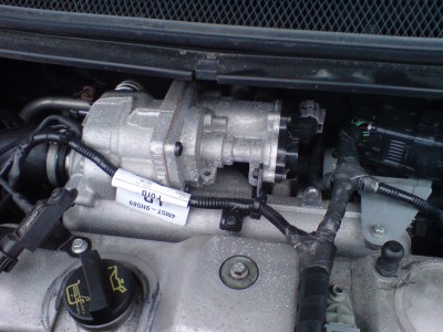

- jackdaws
- Příspěvky: 234
- Registrován: 13.04.2010 12:44
Re: EGR ventil 1.8 TDCi
zlepsil sa ti po zaslepeni tah od volnobez otacok lebo na 1,8 tddi to bolo citit...rob45 píše:už jsem to tu psal jezdim ze zaslepenim už prez rok a zadny nouzak atd psal jsem ze to neni stoprocentni ze obcas se mu nechce tahnout ale to bude asi jinej proble mam v haji setrvak a olej mi kape od spojky tak bude asi mastna takze oprava me ceka jinak zaslepeni bez problemu r.v 2006
Mozes mi napisat ako si konkretne postupoval, v ktorom presne mieste to je zaslepene... vid foto a pripadne ci bol potrebny aj zasah do SW RJ resp. nejaka zmena.
prip, ak si to nerobil sam kde si to daval robit a taktiez kolko ta to vyslo czk diki
Focus 1,8 TDCi 85kW Hatchback, Collection 2007, model 2008
- rob45
- Příspěvky: 104
- Registrován: 29.10.2008 20:15
nevim jestli se tah zlepsil jak rikam mam problem asi ze spojkou . podle puvodniho tesneni jsem udelal to same z hliniku akorad bez pruchodu a nacpal viz.foto žadny zasah do sw obcas to vyhodilo chybu cca jednou za dva mesice .system engine atd... ale po opetovnem nastartovani chyba fuč žadný nouzoví rezim

- spanel
- Příspěvky: 915
- Registrován: 02.09.2009 17:32
To Hans69:
Můžeš udělat i nějaké detailnější fotky jak to vypadá v systému EGRu uvnitř?
Viz žluté šipky :
Viz žluté šipky :
