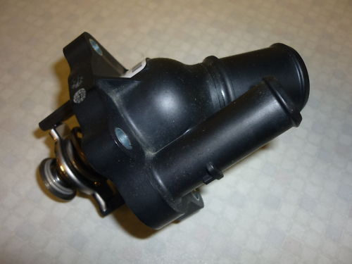

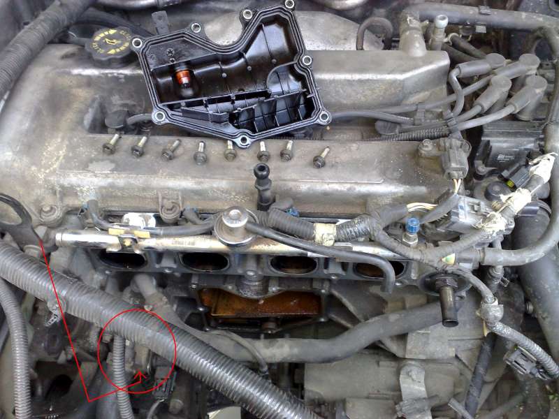

belmondo77, koumess
nevím,jestli je to ještě aktuální
na fotkách je termostat z mého mondea a jeho umístění na autě (pod sáním). Je to stejný termostat, jako v tom polském obchodě.

aby to nebylo tak jednoduché, toto
http://cgi.ebay.co.uk/T-Ford-Mondeo-MK3 ... 0558460139
jsem našel na ebay, tvarově je téměř stejný, jen je bez vyhřívání. Proto před objednáním dílů bez pomocí VIN mrkněte, jestli máte s nebo bez. Je tam blbě vidět,ale při troše snahy to jde.
Cena vyhřívaného zjišťovaná dnes v Carentu 2600Kč (i s těsněním).

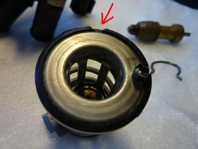

Re: Termostat
tak termostat (1400kč) vyměněný, chyběl kousek těsnícího kroužku. Auto opět dělá co má
V MC je uváděn jako další díl k termostatu těsnění, to není (v případě objednání termostatu od Vernetu) potřeba, v dosedací plošce termostatu je drážka a v té vsazená těsnící gumička.

Re: Termostat
Nový termostat jsem namontoval 18.2.2011 a najel s ním cca800km, motor se rychleji ohříval, topení rychleji topilo,teplota při jízdě z kopce nepadala (to vše oproti stavu před výměnou).V neděli večer při jízdě na neutrál z kopce přestávalo topení topit (teplota dle budíku v normálu), při jízdě po rovině (motor v záběru) začala teplota stoupat do červených hodnot, následně padala na hodnotu normálu (střed budíku). Ztráta výkonu žádná. Servisní kontrolka (oranžová) nesvítila.Ventilátor chladiče se motal. Po odstavení auta osahání hadic od chladiče,byly horké. V pondělí ráno kontrola vody v expanzní nádržce s kladným výsledkem,při jízdě se situace opakovala - snížení teploty topení při neutrálu (budík opět v normálu) a kolísání (od středu do červeného) ukazatele teploty.Z těchto příčin usuzuji na vadný termostat,popř.budík, ale spíš ten termostat.Čidlo teploty(vadné) a vodní pumpa(preventivně) byla měněná před cca rokem.Tak mne zase čeká sání dolů
Bude to už 8x
Původní termostat jsem měnil z důvodu dlouhé doby ohřevu vody a slabého topení,motor se nepřehříval, při demontáži jsem zjistil, že těsnící kroužek termostatu byl porušen.
Ještě jedna věc, nevím jestli je to normální, ale při vybalení nového termostatu z krabice bylo zřetelné výrazné aroma (dalo by se napsat vůně).
