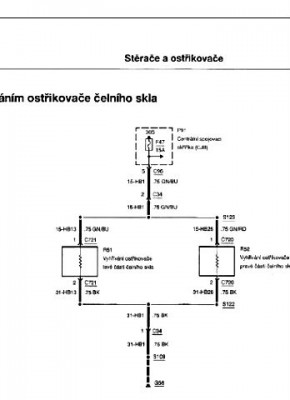

Ano,to máš pravdu v návodu to napsáno je.Nemám však vyhřívané čelní sklo a podle el.schema jsou ostřikovače napájeny z pojistky F47 -čerpadlo ostřikovače,vyhřívané trysky.Je to i v návodu.Takže to vypadá,že jsou nápájeny trvale.Třeba s vyhřívaným čelním sklem je zapojení jiné,to nevím.

Zkusím přiložit část schéma.

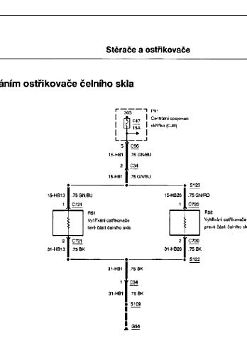

Relé ohřevu čelního skla má číslo K164,z něho přes pojistky F 14 a F 16 vedou kabely k vyhřívaným půlkám čelního skla.Žádnou spojitost s pojistkou F 47 jsem v schematu nenašel.Napájení ostřikovačů je ze zeleného konektoru C96 u spolujezdce.Při vyjmutí pojistky F 47 nejde motorek ostřikovače.

K164 nemuze byt rele - to je vzdy Rx. F14 a F16 jsou opravdu na vyhrev predniho skla.
Kdyz vyndas F47, na C96 (pin 5) ztratis napeti.
Koukam do schematu FoFo II pred FL, ktere by melo byt stejne s Tvym Cmaxem ... ale mozna to tak neni.

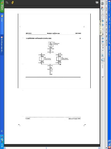

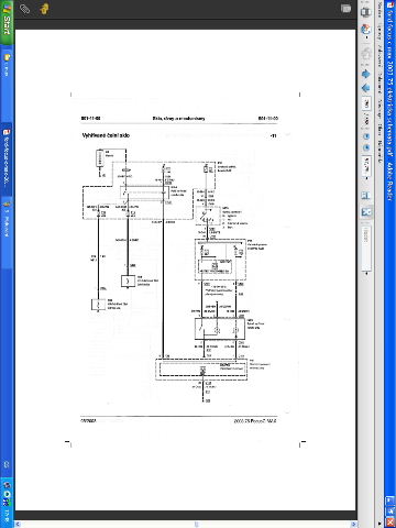

Znovu jsem se díval do schematu a tam je označení: K-relé,C-konektory a patice,F-pojistky,N-spínače. Tady jsou ty dvě stránky ze schematu na porovnání.

... ty obrazky jsou necitelne.
Ale mas pravdu - fakt je to pod napetim bez vlivu na tlacitko vyhrivani. Nasel jsem si nazev R8: IGNITION OVERLOAD RELAY ... takze to sepne hned. :shocked:

Za tu nečitelnost se omlouvám, :oops: schema mám v PDF a ještě naležato,takže při prohlížení musím využívat na monitoru funkci pivot .Nejsem moc zručný z převodem obrázků,tak to takhle dopadlo.Co mě taky zarazilo, návodu píšou,že po krátké době se ohřev čelního okna automaticky vypne,takže jestli tomu správně rozumím, tak pak se vypnou i ostřikovače.K zapojení ostřikovačů asi použiju nastavitelný termostat 5-80 C a nastavím ho na minimum,vyhřívání bude fungovat do 5 C.Není to ideální,ale aspoň se to blíží k tomu co jsem chtěl.Škoda,že něco nespíná,když se rozsvítí na budíku ta červená vločka.Docela zajímalo,jak to má dělaný škodovka,která vyhřívané okno nemá.Snad ŘJ při mrazu pošle povel pro nějaké relátko a to spustí ohřev.
