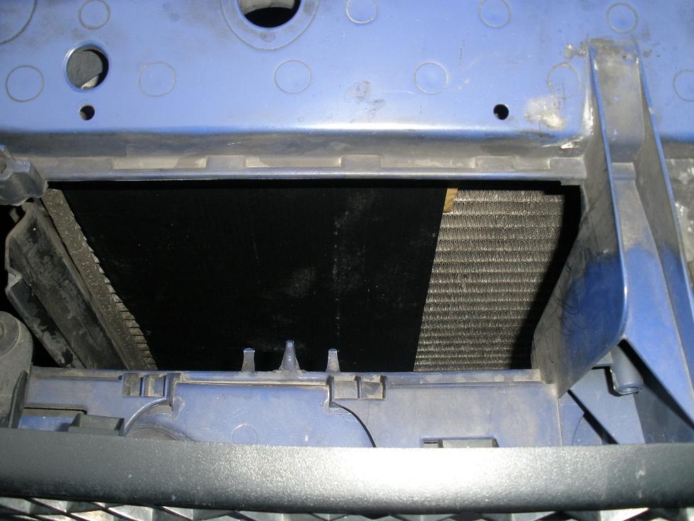

Tak jsem ještě stačil nafotit ty fotky než se setmělo.Vložení plastový desky u Fofo 1 před chladič je velice jednoduché.
Nejdříve vyšroubuji 2 x šroub na krytu intercoleru ,je to zároveň i přívod vzduchu pro něj a sejmu ho ,jde to velmi lehce: Je to ohebná plast.deska ,která se po ohnutí zase bez poškození srovná Já tam mám desky dvě tj. 2/3 chladiče mám zakryto .Ten prostor před chladičem má dno ,takže ty desky nemůžou propadnout a krásně tam stojí
