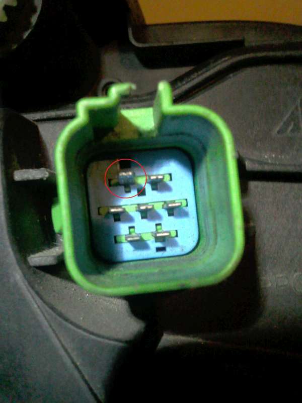

Dámy a pánové, s potěšením v srdci, vám oznamuji, že už svítím :hhura: :hhura: :hhura: :hhura: :hhura:
...ta kurvička pin, jak je zasunutej víc dovnitř, prostě se nepotkali piny a nesvítilo to :x
