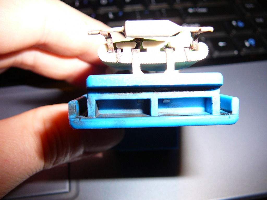

Tak som vybral ten regulátor, bolo to vcelku rýchle a jednoduché a skúsil som vymeniť tú poistku dole, stála ma 0,80€...starú som vytrhol, lebo to bolo asi zalisované a naletoval novú, dal späť a všetko funguje, paráááááda. Ďakujem za super pomoc, máš u mňa pivo

Mne pomohlo vymeniť tú poistku, vidno ju na prvom aj druhom obrázku, je to tá vec ----===>----. I keď pôvodne som plánoval vymeniť celý ten regulátor čo držíš v ruke.
. Cena poistky ma vyšla na 0,80€ a celý regulátor som našiel na nete za 22€.
