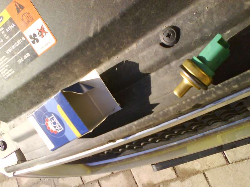

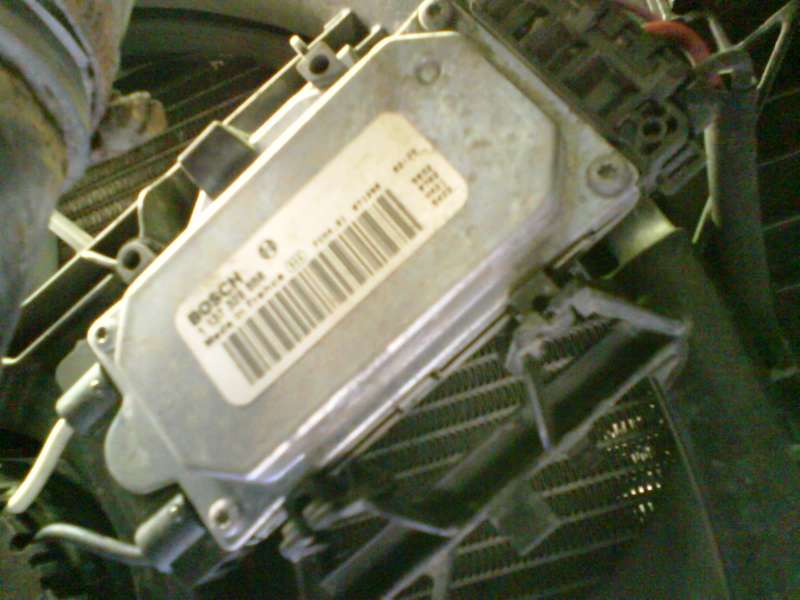

S tým nič nenarobíš - je to RJ ventilátora sahary - má za určitých podmienok príkaz používať ventilátor...
Niekedy bude chladno (povedzme 15°C) a ty pôjdeš ekonomicky a napriek tomu ti ventilátor po vypnutí motora pôjde povedzme jednu či dve minúty a inokedy bude teplo (napr. 28°C) a ty sa budeš ponáhľať, budeš mať ešte náklad a budeš mu dosť dupať a napriek tomu ten ventilátor nemusí ísť. Napriek zdaniu to nemá súvis s teplotou motora vôbec nič!

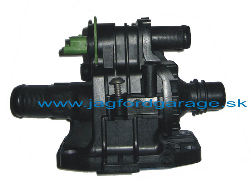

ja som kvôli tomu menil snímač teploty/je v telese termostatu/ 20E + 3x diagnostika motora cca 40E -ušetri si výdaje a nechaj to tak...
Nič s tým nenarobíš...je to po zvolávačke bežná súčasť - po update SW a výmene RJ na telese ventilátora.

Na strane druhej však súčasťou tej zvolávačky je i nová RJ ventilátora, ktorá dáva nelogické príkazy ventilátoru bežať za tých najneuveriteľnejších podmienok - kedy nie je azda najmenší dôvod na jeho chodu - používajú ho ako zámerné zvýšenie elektrickej záťaže alternátora (v poistkovej skrini má ventilátor asi najsilnejšiu poistku) a tým pádom i nutnosť vstrekovať viac paliva...a tým pádom vynútenú zmenu konfigurácie vstrekovania - v drvivej väčšine prípadov, kedy nepochopiteľne beží ventilátor.

Logiku to má, ale viackrát sa mi stávalo že po naštartovaní a prejdení cca 1km už bol ventilátor v prevádzke a ručička teplomera sa samozrejme ani neodlepila od nuly...Raada píše:Udajne samovolne spousteni ventilatoru by melo mit souvislost s regeneraci DPF. Jde o to, ze pri regeneraci dojde ke vstriku nafty pres turbo az do filtru a tim se zvysuje teplota spalin a teplota filtru muze mit hodne vysoky teploty. No a ventilator se spusti, aby auto nestalo s rozpalenym DPF a neco od toho treba nechytlo...
Ale keď to bolo po dlhšej jazde - vtedy to mohla byť tá príčina, že sa regenerácia buď naozaj robila, alebo si RJ ventilátora(čo je pravdepodobnejšie) myslela, že sa robí a tak chladila "ostošesť"...
Alebo ak sa mýlim, tak ho spustila z dlhej chvíle, lebo si pripadala celkom zbytočná...

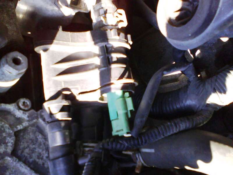

Tak mi taky běží ventilátor po zahřátí motoru. Dělá to pomalu každý den. Chtel jsem se zeptat kolik je tam čidel....na termostatu je jedno to jsem našel ,někdo mi říká že je ještě na chladiči ,nevíte kde je?

Je iba jeden snímač teploty - aj pre teplomer na prístrojovke, aj pre RJ motora.
Ventilátor chladiča má ale svoju vlastnú RJ a tá spolupracuje s hlavnou PCM.
