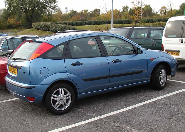

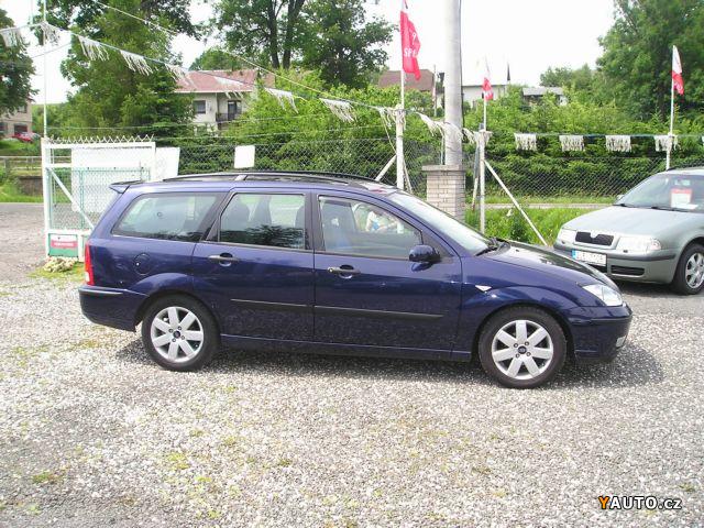

"Tapicka" myslíš vnitřní strana dveří? Ta asi bude stejná, ale na první pohled jsou dveře u HB (a sedanu) nahoře zkosený, podle střechy, která se svažuje, zatímco combi má střechu rovnou. Je to tak u hodně aut, když chtěl výrobce usnadnit nastupování zadními dveřmi do kombíku - zatímco u jinejch aut jsou zadní dveře stejný pro kombi i nekombi a někdy to vypadá až divně. Ale zas je to úspora při výrobě a je míň náhradních dílů. Další level jsou stejný pátý dveře jako má např. felicie ;)

Twisster
Příspěvky: 640
Registrován: 22.03.2008 15:19
Bydliště: Myjava
Re: Zadne dvere z combi na hatchback (5dv)
Příspěvek od Twisster » 13.10.2010 22:27
pre porovnanie...
