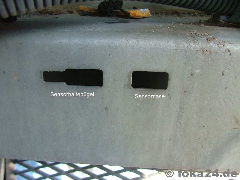

Dělal jsem upravu na světlech a opravoval jsem mlhovky, tak jsem tento týden sundal i nárazník. Po sundání jsem narazil na plandající čidlo před chladičem. Neví někdo k čemu tam je dobrý,a kde by mělo být umístěno? Má na sobě i držák, ale nenašel jsem místo kam by ten držák pasoval.

To je čidlo na venkovní teplotu a díky němu se rozsvicí teplotní vločka(oranžová nebo červená) u budíčků teploty a tlaku oleje.Přijde zacvaknout do příčky před chladičem.

Tady ilustrační foto..

Díky ti moc, já myslel že to je dotykový, jak je na tom ten drát zepředu :-)
