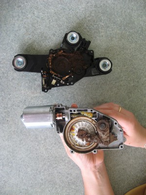

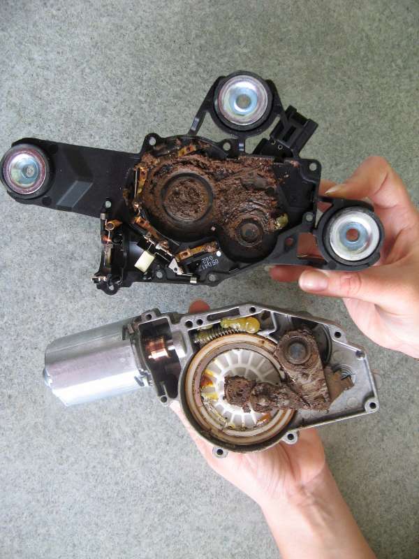

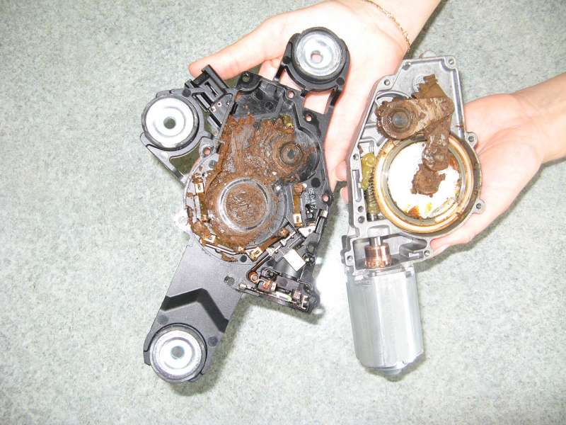

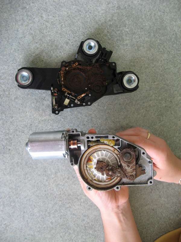

Tak mi po třech měsících stěrač opět vypověděl poslušnost. Tak jsem ho vytáhnul z auta a rozebral. Ovšem to co jsem našel uvnitř po rozebrání mě teda opravdu šokovalo -
Nevím jak se tam ten bordel udělal, ale je to totálně zasrané a zatuhlé.
Pokusím se to nějak vyčistit ( snad by to mohlo jít ultrazvukem), ale moc nadějí abych to rozchodil si nedávám a zřejmě budu muset někde splašit jiný :wallbash:

Tak motorek se rozchodit již nepodařilo a nápad ho čistit ultrazvukem byl pro něj destrukční :irre:
Plastové ozubené kolečko se vlivem ultrazvuku rozpadlo. :nunu:
Tak jsem u Cirila ( naštěstí ho měl na skladě) koupil starší motorek, který jsem již po důkladném promazání zpět namontoval a opět chodí jako hodinky :cooler:
