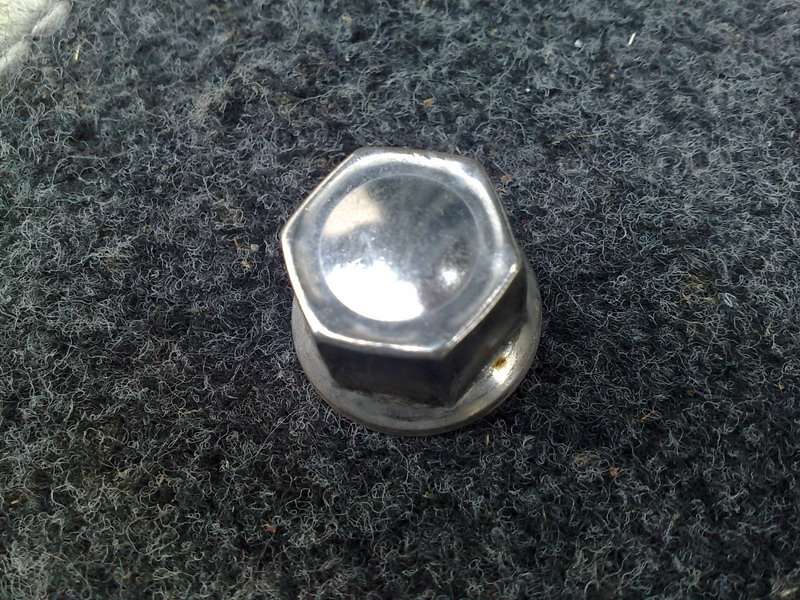

Daju sa niekde zohnat plechove krytky (ciapocky) ktore su nalisovane na maticiach pre ALU disky ?
Pri dotahovani pneu. pistolou sa mi na 3ks matic tieto ciapocky odtrhli a vypadli pocas jazdy. Tipujem ze asi nie, ale keby nahodou ...

nedají :( , le lepší sehnat starší a postupně měnit , je to přiletovaný a vzduchová pistole to ráda rázem utrhne.Potom je matice na 18 klíč, měl jsem to na FF1 a pak postupně povyměnoval.

Na fofo 1 som mal poodpadane vsetky. Na krizovom kluci som si do 19ky jednu tu krytku vlepil a to som pouzival pri prezuvani :)

Ani neni potreba vlepit, staci poradne zabrat a uz nevypadne :mrgreen:

Mikki: Letovane? Nerez na zeleznou matku nenaletujes, je to tam jen nacvakly...

Pokud to odpadne a podaří se to najít, tak něžně ve svěráku zmáčknout a naklepnout zpět. Mám takto opravované 4 matky a drží už 2 rokem... a jak je psáno výše, kurví to rázové utahováky.

mackam to v sikovkach rovnou u kola ... ke sveraku daleko :)
