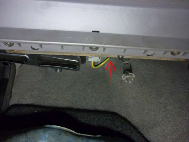

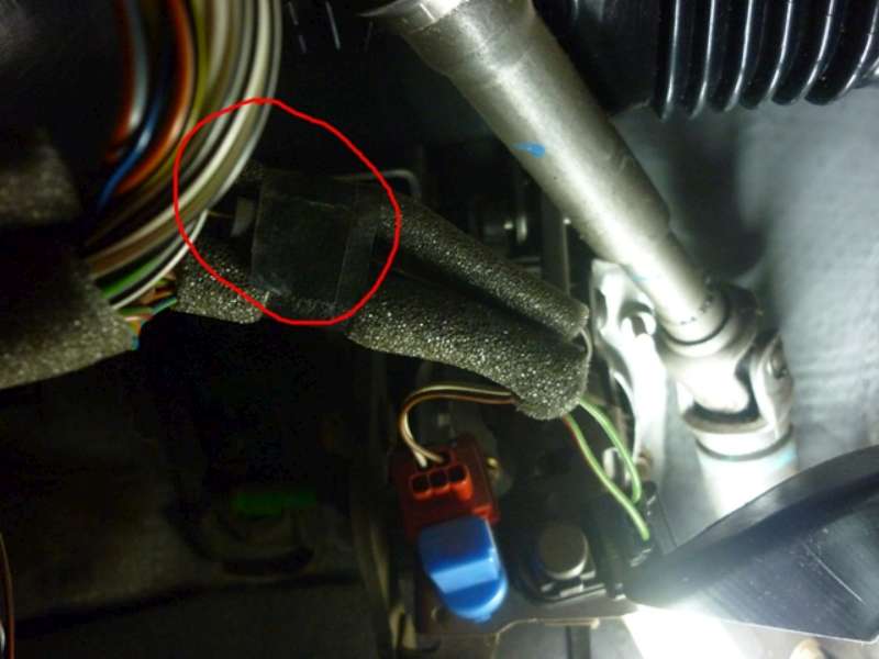

Tak jsem taky hledal a našel :D , u řidiče mě to ani moc dlouho netrvalo (obr.1) a (obr.2), za to u spolujezdce jsem chvilku tápal, ale našel (obr.3) zhruba v těch místech co ukazuje šipka, patice je taky přichycená páskou.
PS: tak teď jsem to chtěl udělat i na druhém FoFu 1,6 16V ten samí rok výroby tj. (2002) a k mému překvapení jsem tam nic nenašel :(
