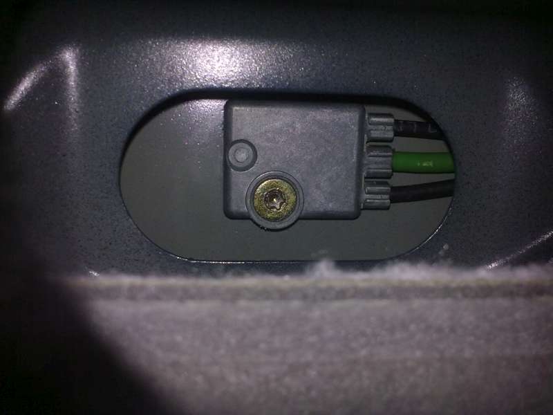

Občas se mi stane že po zapnutí navigace, mi tá neukazuje správnou polohu. Vždy pomůže kalibrace , kde najdu místo na mapě kde se zrovna nachadzim a provedu kalibraci v menu navigace. Pak všechno funguje jak ma.
Po několika dnech se navigace znovu po zapnutí chova tak jako kdyby nevěděla kde jsem a musím opět dělat kalibraci.
Možna by pomohlo vyčistit konektory na GPS-ce ,ale nevím jak se k nemu dostat. Rozebral jsem stropní světlo ale nic tam nevidím , žádný konektor.
Ma někdo podobný problém?
Rozdelával to někdo někdy?
Ford Mondeo 2.0 TDCi Ghia 85kW r.v.6/2006

Prosím tě , jak jde sundat celé to světlo i s kastlíkem?

Otevřeš přihrádku na brýle a na těch delších stranách jsou na každé straně 2 zobáčky, které šroubováka nadzvedneš, aby se to odcvaklo. Pak to vysuneš směrem dozadu.

Děkuji za návod k rozebrání , je to přesně jak jsi psal. Povedlo se mi to rozebrat a kontakty v konektoru jsem pročistil elektro-solem. Kontakty byli docela špinavé. Uvidíme jestli pročištění kontaktu pomůže.
EDIT FOTEK KÓŤA ... Příště to klidně nahraj přímo na foru,fotky budoiu trvanlivějšího charakteru... :wink:

Tak tady popišu své zkušenosti .
Hned po vyčištění kontaktu a instalace antény bylo vše v pořádku , GPS-ka určovala moji polohu přesně . Až do včerejška kdy jsem jel v dešti po D1 , i v dešti všechno bez problému až po první zastávku na benzince. Po znovu zapnutí navigace již nebyla v pohodě a opět neukazovala moji polohu přesně. Myslím že to způsobila voda z deště . Zkusím anténu demontovat a silikonem zajistit to aby se do antény voda nedostala. Ono tam je těsnění ale možna už netěsní na sto procent.

Kamarád měl nakonec přeškrtlý satelit, jen netušil, že ta ikona pod TMC ikonou má zobrazovat satelit :-)
Zkoušeli jsme o víkendu pročistit jak patici s dráty ve střeše tak GPS na střeše a bohužel se to nepodařilo :-(
Zkoušel jsem mu tam dávat i svoji funkční GPS, ale nepomohlo. Bude mít možná v háji i tu patici (kostku) ve střeše...

Kdo má starou nefunkční patici anteny s gps modulem, doporučuji vyčistit uvnitř. Povrchová oxidace na spodní části celého modulu nemá na nic vliv a pozlacené kontakty koaxiálu, který jde ke gps modulu neoxidují. Problém je uvnitř mezi deskou plošných spojů a kovovou základnou. Rozebrat, vyčistit, složit, namontovat, navigovat:-)

Tvůj dotaz trochu nechápu...Pro navigaci je zlacený koaxiální kontakt v patce anteny, do které se šroubuje na střeše prut a samozřejmě jemu příšlušející protikus na kostičce ze spodní strany střechy - nad interierovým světýlkem. Co myslíš tím horní? To dost záleží na úhlu pohledu:-)
