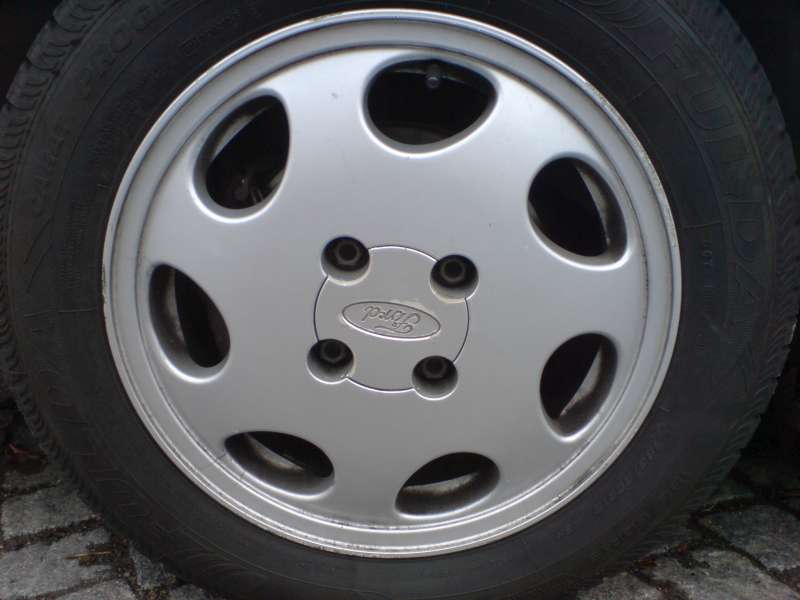

Dale bych si chtel prestrykat rafky u kol. Koupil jsem to s origo fordackejma kolama VIZ priloha a chtel bych je dat na cernou barvu, asi lesklou. A tady bych postupoval takhle:
1) sundam kola
2) vezmu je smirglem s drsnosti kolem 600
3) poradne odmastim technickym benzinem-nebo poradte cim se to dobre udela...
4) a pak na ne poslu aspon tri vrstvy nejakyho cernyho spreje ten jeste nevim jakej koupim - kdyz by nekdo mohl poradit posloucham.
5) premyslim jestli budu na vrh davat jeste nejakej bezbarvej lak nebo neco
Ohledne tech kol bych si nechal rad poradit. Tak piste lidi.

Na ty kola bych se vykašlal, nebude to držet a a když bude, tak se to rychle poškrábe...
To bych zainvestoval do těch lemů.... Jen tak to odrezit a rovnou lakem????? No... Takže já to odbrousil, odrezil, kytoval, opět přebrousil, základovka, lak. Ten lak ovšem dvousložkovej namíchaná barva v prodejně a profesionálně nastříkat. Sám skoro nepoznám, kde to je dělaný. Připouštím, že až to zase vyleze (dva roky a ještě dobrý), tak to taky záknu jen tak něčím. Ale vím, že to bude vidět!!! A když bych k tomu přidal kola nastříkaný sprejem v garáži... No... Pár podobných rádoby tuningů jsem už viděl, moc jim nefandím. Já bych prostě udělal ty dveře.

To ze na kolech to moc drzet nebude to nevim, me akorat sejri jak jsou po predchozim majiteli odreny:( Novy se mi kupovat nechce a tak hledam nejlevnejsi cetu napravy.

Ad lakovani disku: co budete delat pri dalsim prezouvani gum, ktere drive, ci pozdeji bude? Co sundavani a nandavani zavazi? To nemluvim o patnicich. Ja neznam nikoho, kdo si o rafky alespon trochu nedrbnul.

Jinak k tem kolum, nez sem si koupil fofika tak jsem jezdil s fabii co byla v rodine a nikdo ji moc nepouzival, spis jsem s ni jezdil jenom ja. Jezdil jsem s ni pres 4 roky a za ty 4 roky jsem pouze odrel puklici jednou a to si ani jeste vubec neuvedomuji kde. Pneu mam na litacich nove takze minimalne dva roky menit nebudu a na zimu mam plechace se zimnima. Takze prezouvani absolvuji pred barakem na heveru, pneu prehazovat jeste chvicli nebudu. Ty kola chci spis jen udelat aby to jen trochu vypadalo zrovna ty dve fotky co jsem sem dal jsou docela v pohoda to je na strane u ridice, ale ty dve kola na strane u spolujezdce jsou na tom o poznani hur. Uz sem nad tim trochu premyslel a od cerne barvy asi ustoupim a dam to normalne na stribno jak je to ted, pouze to chci vzit smirglem, abych zdrsnil povrch a sprej z hornbachu na tom lepe drzel.
