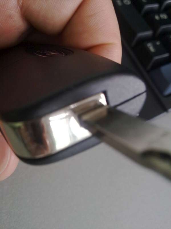

Tak zámek kapoty a táhlo mám namazané (suché jak troud) a při otevírání zatlačím na kapotu aby klíč nedostával takový záhul.Sobull píše:Hrká mi ten dřík. Ta samotná vybroušená planžeta je uchycená v kovové "ledvince", která se otáčí. A ten spoj planžety a ledvinky mám nějakej rozhrkanej.
No nevim jestli jste to z tohohle popisu pochopili... doma kdyžtak vyfotím.
Startuje to v pohodě, ale nerad bych se dočkal toho, že mi to jednou uplně upadne a budu v riti. Zvlášť nepříjemný je to při otvírání kapoty, tam je potřeba dost zabrat a to už mám strach.

Jaký lepidlo přesně? Taky bych to v první fázi zkusil přilepit.Anndy píše:Ja mam kvalitne lepidlo. Zaschne az vtedy, ked vytlacis vzduch spomedzi ploch.

Dík chlapi, pokusím se po něčem takovém podívat. Možná ještě nějakým tekutým kovem by to mohlo jít i lépe...
Když jsi to lepil, tak jsi tu lepenou část měl úplně venku nebo jsi tam to lepidlo kydal nějak kolem toho? Připadá mi to, že bych ho moc nedostal dovnitř, kýve se to ale mezera je minimální.

Nic som nerozoberal
. Proste som si jednou rukou chytil ten kluc tak, aby som mal medzeru, druhou som tam kvapol 1, ci 2 kvapky lepidla, polozil som lepidlo, chytil vlhku utierku a utrel zvrchu kusicek lepidla, a potom zatlacil, na medzeru, chvilu podrzal a uz to drzalo.
Cela operacia na par sekund - resp. par minut.
