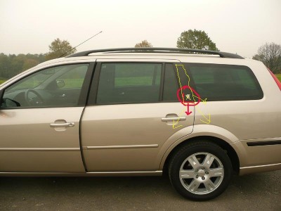

Klucí,akorát jsme si nerozumněli.Samotná znak Ghia drží perfektně.Ale je přelepený na tom plechu,který je na konci dveří a dělí okno vzadu od okna kufrového...A ve spodní části je odpoupnutý.Bohužel nevím na čem a jak drží.Už mi rozumíte? :oops:

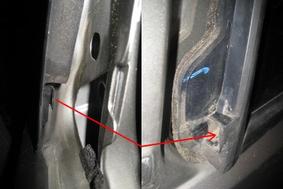

Po dloué době jsme s Larim při výměně rozmlácených skel přišli na to, jak se ten plech ze zadních dveří sundává.
ten plech je totiž takovýma packama podsunutý pod to malé trojúhelníkové okénko a ještě je to celé přichycené tuším dvěma šroubky.
Celá věda je v tom, že sundáte jen ten plastovej kryt co je kolem toho malýho okýnka z vnitří strany dveří, pak už uvidíte šroubky, ty povolíte a plech vysunete táhnutím směrem k zadku auta.
Je to na pár minut :wink:

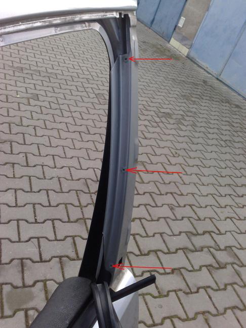

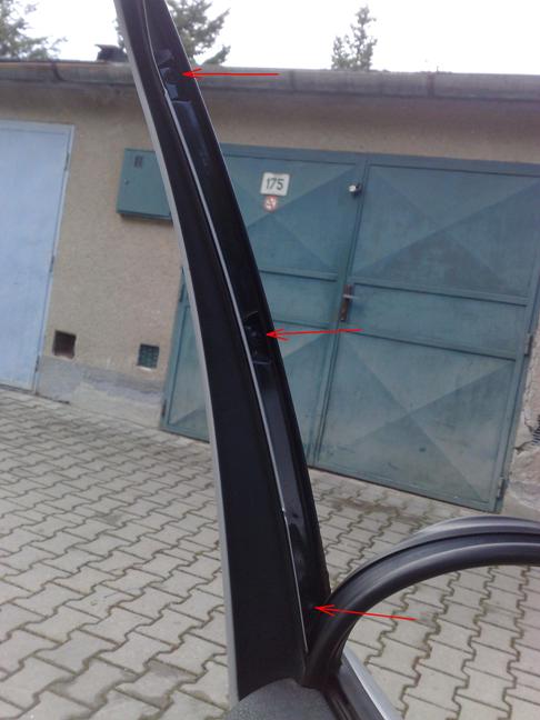

U předních dveří se při demontáži plechu nejdřív spustí okno,oddělá vodící guma okna a pod ní jsou 3 křížový šroubky.Vyšroubovat,plech vyklopit ven a potom zatlačit dozadu.Cca 2min. :wink:
