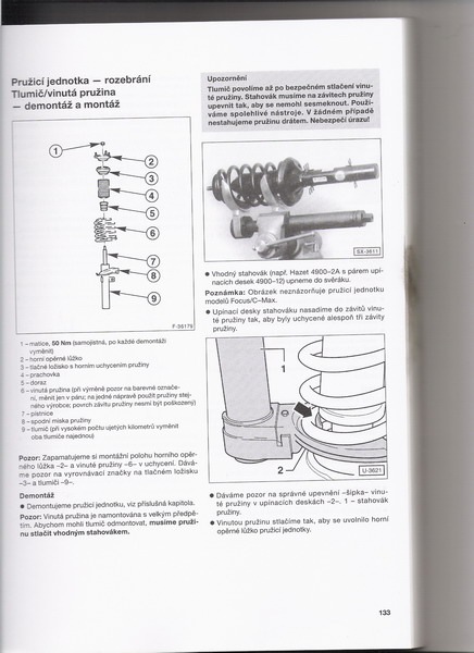

Já jsem před půl rokem koupil Kayaba cena 2280 KČ za kus.Do výměny PP a LP jsem se pustil sám není to nic těžkého,když tak ti mužu poslat navod z knížky Jak na to.

Posílej

Moc děkuji
všechno si
