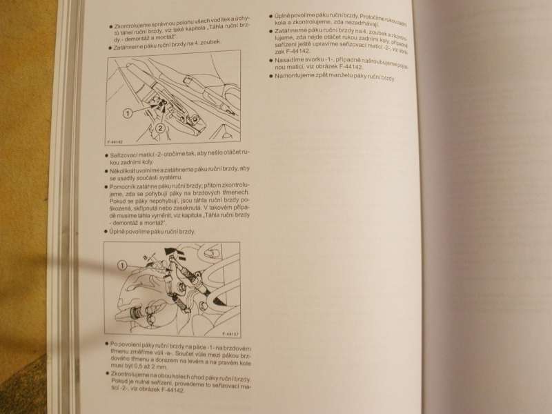

Prosím vás ako sa doťahujú lanká ručnej brzdy?
Fooookus
karolkopictures
Příspěvky: 1989
Re: Ruční brzda
Příspěvek od karolkopictures » 09.07.2010 21:19
niekde vnútri,musíš dať dole tu manžetu a tam bi to malo biť

kaminek
Příspěvky: 530
Registrován: 07.03.2009 15:30
Re: Ruční brzda
Příspěvek od kaminek » 09.07.2010 21:26
Fako sk píše:Prosím vás ako sa doťahujú lanká ručnej brzdy?
pokusím se ti to ofotit ,kdybych ti to chtěl naskenovat ,musel bych vytrhnout stránku :wink:
no žádná sláva asi by to chtělo jiný ruce :lol:

Fako sk
Příspěvky: 1124
Registrován: 31.07.2008 16:39
Re: Ruční brzda
Příspěvek od Fako sk » 10.07.2010 14:54
Díky moc za ochotu :)
Fooookus
karolkopictures
Příspěvky: 1989
Re: Ruční brzda
Příspěvek od karolkopictures » 10.07.2010 21:18
super presne toto som myslel,a Ďakujem aj ja!
