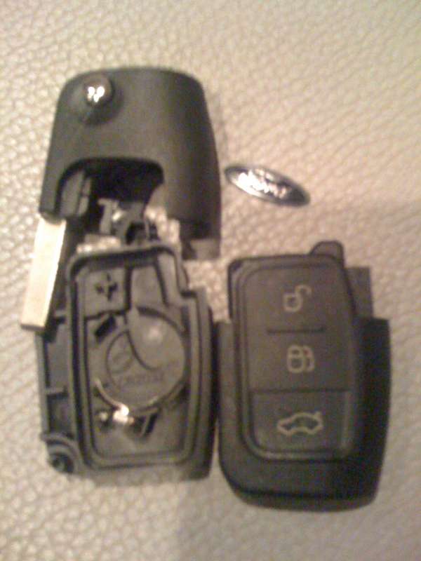

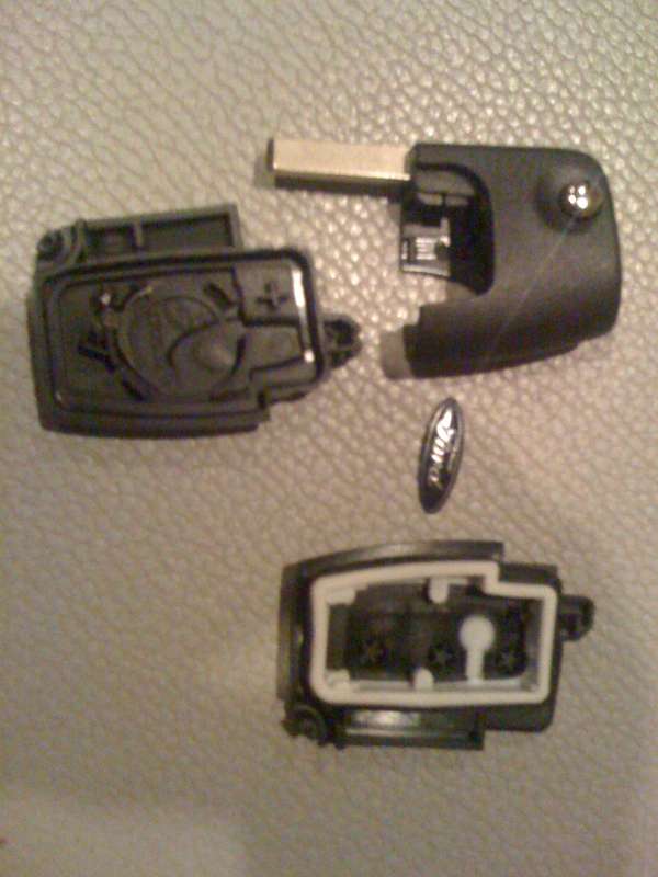

Tak jen pro ujasnění... mám sklopnej klíč, funguje mi bez problému akorát mi mechanicky trochu hrká. Když budu mít to co nabízí filip, tak jen přehodím střeva, nechám vyříznout u klíčníka a funguje? Nemusím nic programovat? Není žádná záludnost v tom přehození vnitřku (jako třeba, že je víc druhů klíčů a nemusí to navzájem pasovat)? Je tak???
filip.w: Co si představuješ pod symbolickou cenou? Dík.
FFII kombi 2,0TDCI, 2006
Anndy
Příspěvky: 4963
Registrován: 10.08.2008 22:07
Bydliště: Bratislava
Re: Objednat sklopný klíč ?
Příspěvek od Anndy » 04.05.2010 12:56
Co ti hrka v tom kluci?
Radekjo
Příspěvky: 1517
Registrován: 08.12.2009 18:30
Bydliště: OVA
Příspěvek od Radekjo » 04.05.2010 13:12
Anndy píše:Co ti hrka v tom kluci?
To bych taky rád věděl. Pokud nastartuješ bez problémů tak nevidím důvod výměny.Obrázek
FM MKV 2,0 TDCI 15
Sobull
Příspěvky: 1393
Registrován: 24.08.2009 18:09
Bydliště: Polička
Příspěvek od Sobull » 04.05.2010 13:22
Hrká mi ten dřík. Ta samotná vybroušená planžeta je uchycená v kovové "ledvince", která se otáčí. A ten spoj planžety a ledvinky mám nějakej rozhrkanej.
No nevim jestli jste to z tohohle popisu pochopili :oops: ... doma kdyžtak vyfotím.
Startuje to v pohodě, ale nerad bych se dočkal toho, že mi to jednou uplně upadne a budu v riti. Zvlášť nepříjemný je to při otvírání kapoty, tam je potřeba dost zabrat a to už mám strach.
Anndy
Příspěvky: 4963
Příspěvek od Anndy » 04.05.2010 13:49
jaj. to hrkalo aj mne, proste ta brusena cast kluca, ktora sa strka do "startera" je uchvytena v "ladvinke", ktora sa otaca?
- stacila kvapka dobreho "sekundoveho" lepidla a uz nehrka! :mrgreen:
