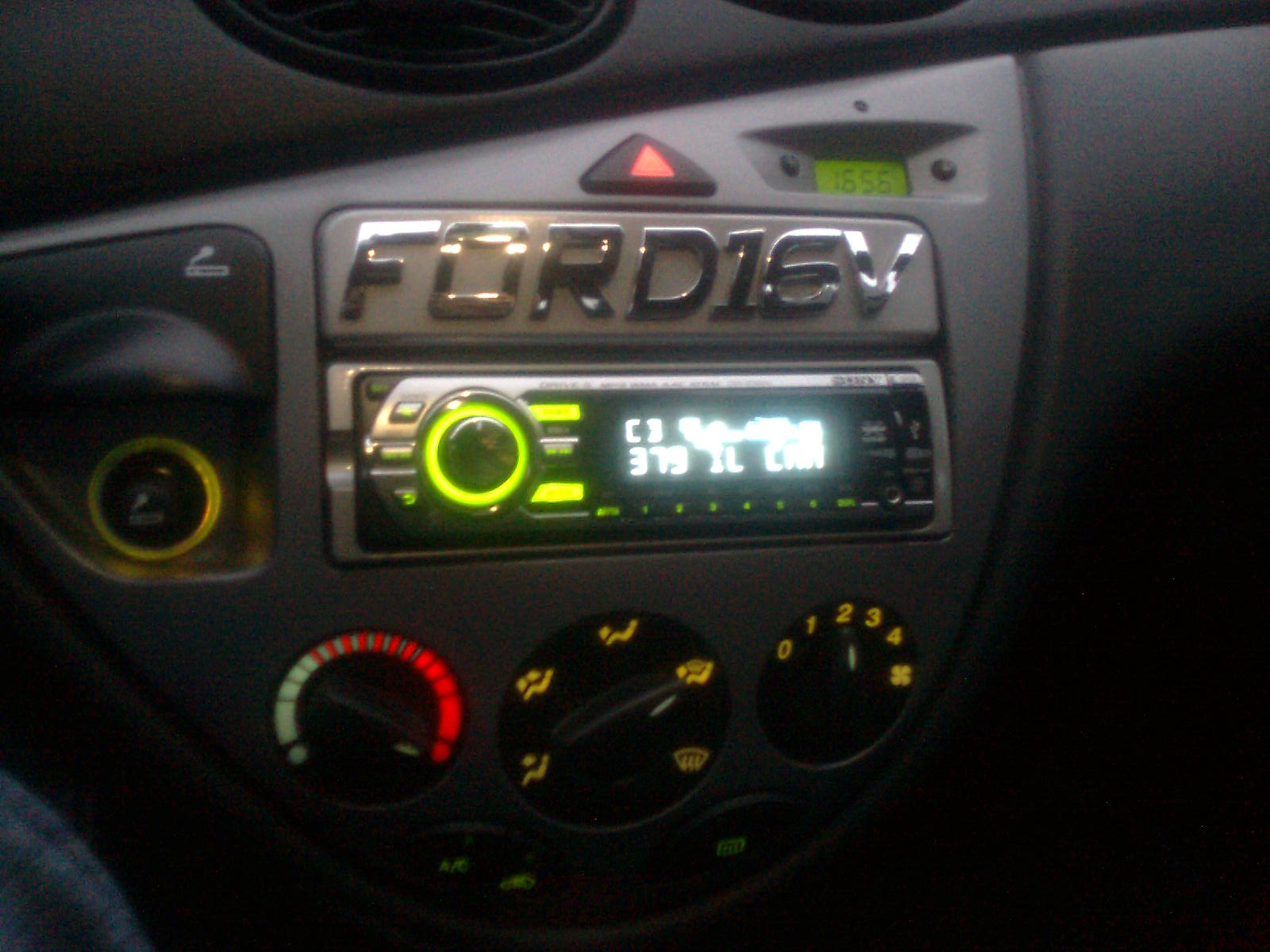

2hejdik: já si redukci na SONY dobastlil, takže mám původní ovládání, ale s novýma střevama
(cena pár kč + můj čas). - je na to tadyk vlákno...
Pokud nejsi na takový věci, tak bych ti doporučil origo ovládání od sony - r4mx nebo tak nějak..stojí cca 1000kč.
Kryt si sežeň z vrakáče jak ti radili.
A co se týče odpojení - je to jeden dvojžilovej kabel. Po odpojení tam bude ležet a ničemu (asi určitě) nebude vadit. Jeho demontáž by ale neměla být těžká...když budeš mít sundanej ten kryt

A k tomu origo ovlánáí - asi se budu opakovat - já si to přepojil tak, aby fungovalo origo ovládání od fordu na mojem SONY GT530UI ...těžké to nebylo
Nejtěžší je rozebrat to ovládání
http://www.ford-focus.cz/forum/viewtopi ... 85&t=17615
