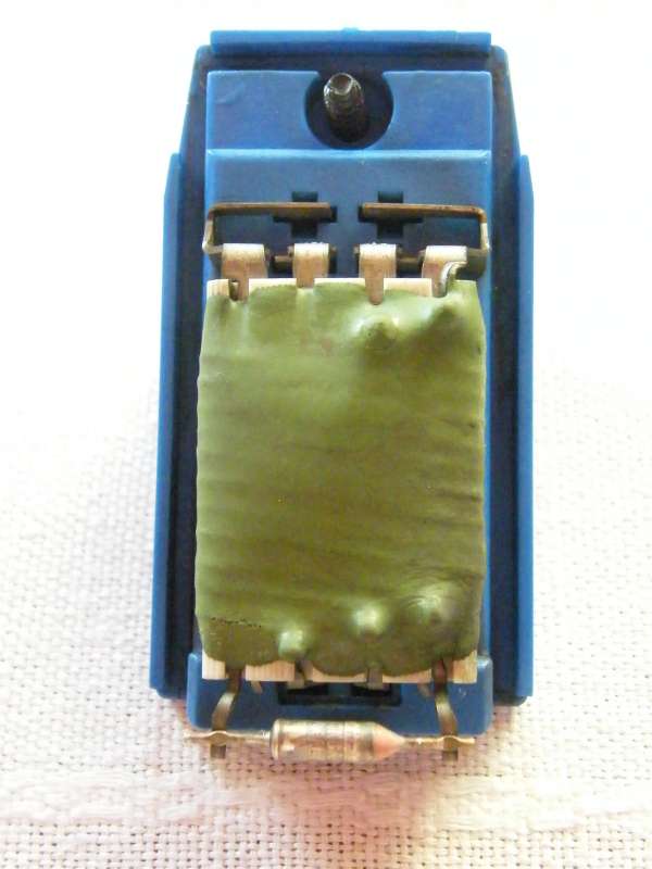

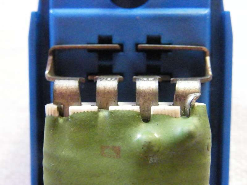

Asi před 2 roky jsem si vyměnil tepelnou pojistku u odporu topení podle návodu na 2. straně tohoto vlákna a celou dobu ventilátor fungoval jak měl. Nedávno však opět přestal fungovat na stupně 1 až 3 - vyhořel odpor topení. Protože kromě pojistky se roztavil i plastový držák odporu, koupil jsem celý nový odpor topení (cca 490 Kč) a vyměnil jsem ho. Po 2 jízdách tepelná pojistka odešla. Tak jsem koupil nový odpor (původní jsem reklamoval, jak to dopadne, zatím nevím), ale po další jízdě pojistka opět odešla. Nechal jsem u elektrikářů přeměřit ventilátor a ti zjistili, že má o 6-7 amper větší odběr, než by měl mít, a toto že zřejmě způsobuje přetížení tepelné pojistky, která odchází. Řešením je prý nový motorek ventilátoru, který však stojí přes 6 tis. Kč (na vrakáči lze sehnat levněji, ale člověk nemá jistotu, zda je funkční a jak dlouho bude funkční).
Nevíte někdo znalý elektřiny, jestli je možné, aby vyšší než standarní proudový odběr ventilátoru ovlivňoval (= likvidoval) tepelnou pojistku? Nechce se mi po 8 letech života Focuse (najeto cca 100 tis. km) investovat tolik peněz do nového ventilátoru. Nebo znáte nějaké jiné řešení, které bude bez rizika vyhoření auta (způsobené např. instalací odolnější tepelné pojistky) fungovat? Díky.

Tak už jsem problém vyřešil. Byl to tedy již "známý" teplotní odpor.

tak mám stejný problém a jen se bojím, aby to nebyl motor

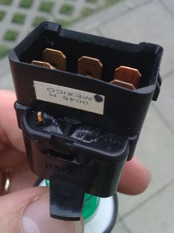

už na dovolené mi začala blbnout 4 poloha. 1,2 a 3 jely, ale 4 ne. Když náhodou druhý den fungovala, tak když jsem zapnul klimu, tak přestala a jely jen první tři. pak jsem klimu nepoužíval a ventilátor normálně fungoval. v sobotu však přestal fungovat úplně, ani jedna poloha a tudíž ani klima. vytáhnul jsem předřadný odpor a zdá se, že je v pořádku. teda si to jako laik myslím, ale třeba mě někdo vyvede z omylu a tak se modlím, aby to bylo " jen" v ovladači. nevíte někdo kolik může stát u Henryho? předem dík

takže předřadný odpor to nebyl, ale ovládač ventilátoru. u Henryho ( aspoň teda u nás ) ho měli za Baťovskou cenu 699,- , na vrakáči za něj chtěli 500,- , takže volba byla jasná. dnes vyměněno ( nakonec díky fóru jsem si to vyměnil sám ) a ventilátor o5 fachčí.

Přátelé mě také nefungoval ventilátor, také jsem využil tooto fÓra , dostal jsem několik rad , dojel na nejbližší vrakáč., koupil za 250 Kč před. odpor , namontoval a vše je v pořádku. Ještě jednou všem radícím vřele děkuji. Lukas 100
