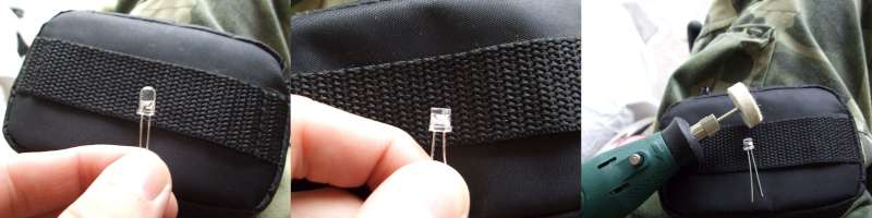

predpokladám že máš na mysli LED s "klobucikom". To je bodová ledka
stačí ju zbrusiť a zaleštiť a máš z nej rozptylovú :wink:

ano o téhle vychytávce vím ,tak po téhle ůpravě klidně i ledku no, já tam mám celosklo a ani to měnit nebudu na led ,jedině že bys mi napsal nějaký argument že je to lepší...
