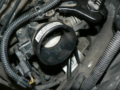

Fireice
Příspěvky: 138
Bydliště: Plzeň
Re: Plynovy pedal v zime - zarhavanie
Příspěvek od Fireice » 03.02.2008 18:21
Udělám si to sám. Jen Kdyby mi někdo poradil jak se nejlíp dostat k té klapce.Co sundat a tak-nejlíp foto nebo odkaz.Zkusim prostudovat nějaký materiály.Do jara času dost.Hnetka jak bude trochu teplo,tak se na to mrknu.Nemám vytápěnou garáž,a je na mě moc zima :|

No Name
Příspěvky: 676
Registrován: 20.01.2010 09:58
Bydliště: Doma
Re: Plynovy pedal v zime - zadrhavanie
Příspěvek od No Name » 05.03.2010 13:41
Tak já taky, ostatně jako každý druhý Focus..... :roll:
Zkrátka zanešené těleso škrtící klapky, pozor při manipulaci s dorazovým šroubkem, musí se vylámat a pak zase zakápnout aby nedošlo k jeho pootočení, někdy to může rozhodit volnoběh, tak je potřeba to pak vyzkoušet. Jinak rozdíl před a po opravě je obrovský... :mrgreen: :mrgreen: :mrgreen:
