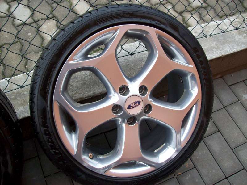

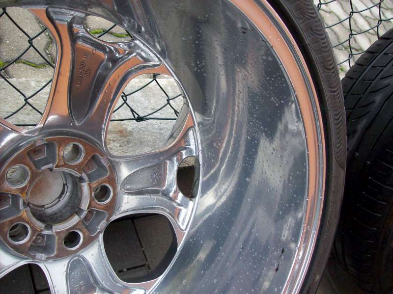

Zdravím potřeboval bych radu co by se dalo udělat s těmito litáky.Jsou už takové olezlé a začíná se loupat barva.Přemýšlel jsem i o vyleštění ale nevím jestli by to šlo a jestli by to vůbec vypadalo dobře.Nebo jen obrousit a znovu nastříkat na stříbrno nebo zkombinovat třeba vyleštit čelní plochy a zbytek nastříkat na černo? Zkuste někdo poradit nebo udělat nějaký VT Dík moc

Koukni do mojí galerky
přesně sem: http://www.ford-focus.cz/forum/viewtopi ... a&start=60

stříknout se to dá na cokoliv (třeba i imitací chromu - k té barvě by se to náramně hodilo, ale zase pak ty kola nesmíš zasolit) počítej ale investici tak 6000 - 8000 kč

No tak tolik do toho dávat nebudu myslím že tak 1000 kč max za spreje plnič a bezbarvý lak. :mrgreen:

hmm, tak to musíš bejt šikovnej a pracovitej a nebo blázen :mrgreen: který neví do čeho jde... Ale tak proč to nezkusit, já bych do něčeho takového podruhý nešel... Je to sakra moc práce... Tak hodně štěstí, jsem zvědavý na výsledek

Kamarád je stříkal stříbrně podobně, jako karoserii. tedy přebrousit, plnič, barva (ne sprej ale pistole) a potom nějaká ta vrstva laku. Vypadá to super.

to jo, stříkání bych se nebál, ale ta práce na těch kolech... Jako nejdřív je připravit na ten lak... To nejde vzít a stříknout

Taky sem kola renovoval po koupi a taky uz bych asi do dvoubarevneho provedeni nesel... Je s tim strasna prace, ale obrousit a nalakovat do jedne barvy zas takova hruza neni. Pokud jsou odrene a budes muset tmelit hlinikovym kitem tak pocitej tak tyden na kolo - prace po vecerech...

jako s kolama jde udělat dost, když na to člověk má nějakejch 10 000,- né li víc... Hodit to za prachy do strojní leštičky umí každej...

Máte někdo vyzkoušené kolik plniče schlamstne jedno 17 ti palcové kolo? Když má plnič 400ml. Výjde to na dvě kola?
