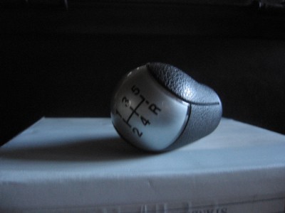

ihrdlick píše:No to nevím :roll: Já mám z FFII hlavici (benzín) a tam jsem musel dělat drobnou úpravu. Na origo tyčce je závit M10 a v hlavici z FFII je M12-ka :evil: No ale stejně to nakonec dopadlo tak, že jsem si udělal váleček o vnitřním průměru který pasoval né na závit, ale přímo na tyčku řadící páky a o vnějším průměru tak, že pasovala dovnitř té hlavice z FFII. Kdyby se to dalo jen na ten závit, tak by ta hlavice bylo moc vysoko.
Nazdárek, tak konečně jsem jsi koupil řadící hlavici viz. obrázek ale když ji chci namontovat tak mám prostě problém. Hlavice dlouhá, což znamená že se nedostane až na závit, a vadí mě tam kroužek na zpatečku s vratnou pružinou, nevím jestli to mám jen problém já že mám auto focuse diesel 85KW rok 2002, proto prosím o radu, díky moc

mattias 1985 píše:
Já jsem koupil tu samou, ale mám benzín bez kroužku.
Změřil jsem hloubku díry a provrtal jsem ji ještě o 1,5cm hlouběji vrtákem 8mm.
Pak jsem vyřízl závit 10mm a našrouboval. Není potřeba žádná redukce, krásně se to dotáhne až k manžetě, jako původní hlavice.
Nevím, jestli by ti taky pomohlo to prohloubit, ale zkusit bys to mohl...

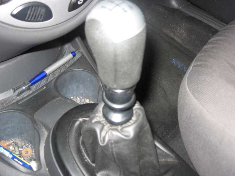

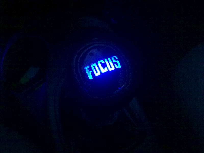

no já sem řadící páku vyřešil po domácku :-)

richisan
Příspěvky: 1534
Bydliště: Bratislava
Re: řadící páka
Příspěvek od richisan » 27.01.2010 23:56
:roll: Mne sa to moc nelubi :oops:
globe
Příspěvky: 4985
Registrován: 23.03.2008 12:57
Re: řadící páka
Příspěvek od globe » 28.01.2010 10:50
tohle pro me taky moc neni :?

zirafak
Příspěvky: 8970
Re: řadící páka
Příspěvek od zirafak » 28.01.2010 10:54
Takto otrasne na modro mi svietila byvala nabijacka na navigacku a okamzite som ju prelepil paskou.Mi to skoro oci vypalilo.Brutalne otravne a neprirodzene svetlo. :cry:
Naraxis
Příspěvky: 92
Registrován: 14.06.2009 19:53
Bydliště: Lhota p. Libčany ( u Hradce Králové )
Re: řadící páka
Příspěvek od Naraxis » 29.01.2010 00:41
samozřejmně že na fotce je to trošku horší od pohledu, ale mě se to líbí. a do očí to nemlátí.. a přinejhoršim tam je regulace osvětlení ;)
