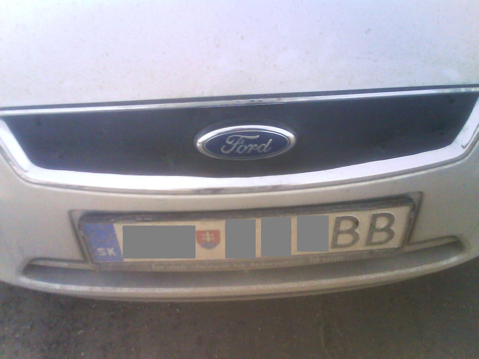

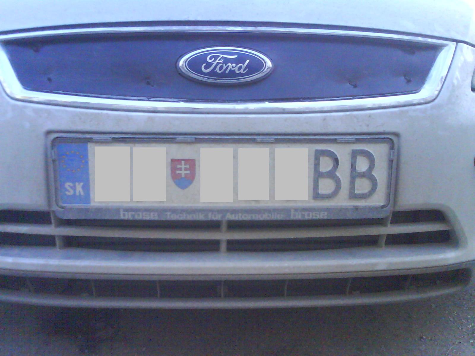

Tak som včera začal s výrobou "prípravku" na prednú masku - aby som napomohol rýchlosti ohrevu motora - tak pozajtra to už budem vedieť porovnať - cesta do práce i domov.
Zatiaľ som urobil iba tento na zakrytie masky - je to vlastne opznať iba zblízka - dal som čierny ohybný plast vlastne taká čierna "fólia" asi 1mm hrubá.
Obstrihal som podľa tvaru masky kartónový papier - prirovnával a prirovnával - vždy pristrihoval viac a viac - až kým to nesedelo tvaru masky i modrého oválu - loga Ford - aby som s tým vedel otvoriť kapotu.
Dnes som šiel kúpiť čierne zaisťovacie pásky aby sa neodlišovali(doma som mal iba biele a to som nechcel) a tak to mám namontované.
Prepáčte foto iba z mobilu a auto ani nie je umyté - ale teraz to ani nemá význam...umývať ho chúďa.

Tak to jsem zvědav na výsledek. Dělal jsem to dřív u favoritu, ale pro tyhle sofistikovanější auta mi to přijde divné. Je to přeci jenom jiná generace vozidel. V každém případě je teď ideální doba na otestování za extrémních zimních podmínek
