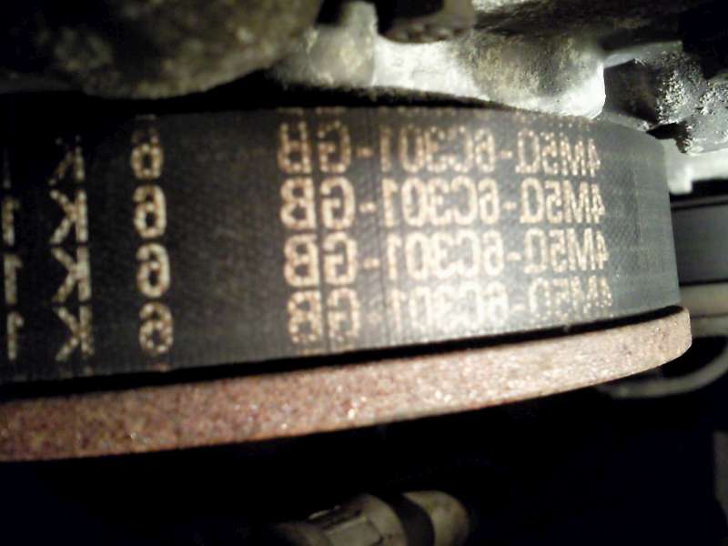

Kúpil som FOFO II 2006 127 000 km. 1.8 TDCI 85 KW 2006.Posledný servis podla knižky bol pri 110 000 km v Taliansku. Prikladám foto, ktoré som odfotil zo spodu na rozvodový remeň. Podľa potlače sa mi zdá, že je v dosť dobrom stave. Bol podla vás menený pri tých 110 000 km ??? momentálne je stav 127 000 km.
ďakujem za postrehy :)

Aký motor? Nepíšeš a v podpise nemáš uvedený - nastav si to v užívateľskom paneli.
Na 127tkm tá potlač vyzerá viac ako dobre....len ide o to, či si odfotil rozvodový a nie drážkový remeň alternátora a kompresora klímy. Dával si dolu nejaký kryt pred fotením? :? :roll: :?:
Z tejto foto nie som celkom v obraze...

ako tradicne spravne pise Bob, podla cisla remena z fotky vidno ze sa jedna o remen klinovy na pohon prislusenstva ....a z tejto strany kde je remen vyztuzeny aj tak nebyva problem, doporucujem si ten remen pozret presne z opacnej strany kde je len guma - tam uvidis pekne praskliny v gume a potom sa mozes rozhodnut ci ti este vyhovuje....alw ked sa aj roztrhne, nic zle sa este nemusi stat na rozdiel od rozvodoveho remena - ale ten je trochu dalej pod krytom

Ten remeň máš nový - určite.

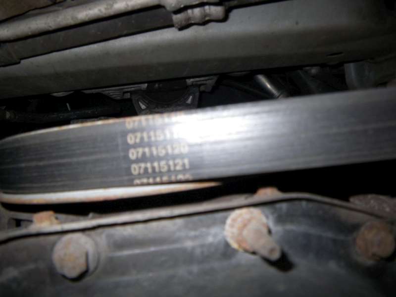

POzri si ako vyzerá môj ročný remeň.
Remeň klímy, alternátora.
