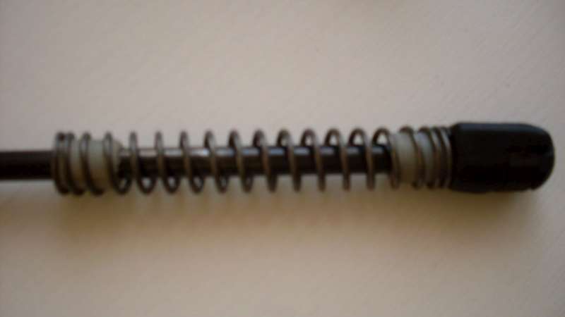

Tak jsem to malinko upravil at se tam ty pruziny neplacaj hore dole,ted uz je jenom zabrousit na potrebnou delku a snad to bude fungovat :lol:

Super nápad :idea: Sehnal jsem podobné pružiny, zitra to vyzkouším :wink:

futro u palice je na fest druhy je volne suvne kluzne :lol: :lol:

forbes píše:Tak jsem to malinko upravil at se tam ty pruziny neplacaj hore dole,ted uz je jenom zabrousit na potrebnou delku a snad to bude fungovat :lol:
kurva forbes, číms to fotil, je to rozmazaný jak kráva :wink: :lol:

tak si to nezvetsuj a vem si lupu :D :D :D

kura už mam druhe pružiny a pořád nic, jeste me napada že mam špatne vzpery :roll:

No po pár zkušenostech a hroznýho s*aní jsem zjistil, že na hatchback to asi nepůjde..... Celý tento víkend jsem se pokoušel to rozchodit, zničil jsem 10 pružin a nic :-D
