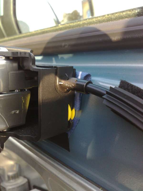

nevim jestli mas fofo2 nebo fofo1 ale me u fofo1 vrzaly vrchni panty dveri...tak jsem je zapatlal vazelinou a je klid....jo a jeste jsem namazal cepy na kterych drzi vzpery patych dveri
a jeste mi obcas rachotil kabel od vyhrivani ( nebo sterace ) byl volnejsi a mlatil do plechu pod sebou nebo se jenom otiral - taky neprijemne zvuky
jeste bych chtel rict ze vsechny plasty vzadu a kolem kufru mam podlepene tenkou penovou paskou a v aute je ticho jak v hrobe

To je asi najschodnejsia cesta. Podlepit kable, aby nedrncali, oblepit hrany plastu niecim makkym aby nedrncali o karoseriu, tiez pri FFI kombi vo vnutri nalepit nieco makke tam kde je mechanizmus stieracov.
Plus samo namazanie zamkov a spol.

Hmm - tenka penova paska ako pisal xmorfeuz alebo ja mam specialny material (nosi mi manzelka zbytky latok ktore strihaju pre automobilovy priemysel).
Ale v principe staci lubovolna latka ktora je makka a zaroven pevna, najlepsie cierna a obojstranna lepiaca paska - plus noznice
