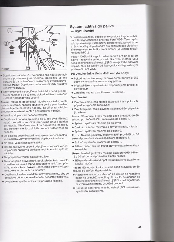

Vymontovať trubku na spodku za DPF a vložiť pod ňu, prípadne prispájkovať na jej koniec - na ktorý ide nasadiť hadička k difsnímaču maličkú "clonku" z kvalitného materiálu aby neodhnil a DPF si vlastne môže odstrániť každý doma sám...
Akurát že nádržka na EOLYS176 bude stále aktívne dávkovať - resp. jej čerpadielko - ale tam môžete pokojne dať trebárs Castrol TDA, alebo VIF a jazdíte navždy v pohode. Jej objem pri tomto dávkovaní je na cca 60.000km.
Akurát si treba dopĺňať to aditívum skôr ako dôjde - hláška, potom treba diagnostikou to odkvitovať. Ak doplníme skôr je tu postup na to:
Vynulovanie po doplnení aditíva -POSTUP.
DPF+výfuk
