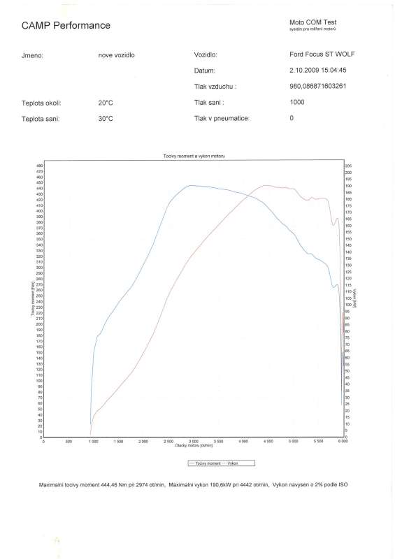

Takže pánové – fandové úprav motoru STček – je to konečně zde – aktuální grafy měření na válcové zkušebně výkonu !!!!
Tak, jak jsem před časem slíbil, dávám k diskuzi konkrétní výsledky měření mého auta, a to dokonce na 2 různých měřících zařízeních.
První měření jsem absolvoval na brzdě ve firmě Camp Performance v Praze na Zbraslavi dne 2.10.2009.
Šikovní kluci, trošku amatérské podmínky – brzda v garáži, starší počítač…
Auto bylo upevněné řemeny, přední hnaná náprava ležela pouze na 1 válci. Základní nevýhoda – málo účinné větrání, resp. chlazení intercooleru. Mají tam sice kruhový ventilátor o průměru cca 1,2 metru, ale ten míří na auto šikmo shora, takže většina vzduchu jde na chladič, nikoliv dolů na intercooler.
Kluci to měřili na 6. rychlostní stupeň, i přes to se jim auto škubalo jako zběsilé - ten krouťák i na té šestce způsoboval prokluzování předních kol na válci ( 8O !!!) Měl jsem chvilkama strach, že se auto z těch řemenů utrhne a odletí do pryč…. 8O 8O :o :o
Výsledky (6. rychlostní stupeň):
Maximální kroutící moment - 444,46 Nm při 2.974 ot/min.
Maximální výkon motoru – 190,6 kW (cca 260 PS) při 4.442 ot/min.
Krouťák jim však začal padat již kolem 4.100 ot/min. což je důsledek nízké účinnosti intercooleru, který dodával do směsi málo ochlazený vzduch právě díky tomu hornímu slabému větráku (zlatá slova Teebee-ho – vzduch tam musí jít hlavně proti intercooleru, dole, napřímo – tak, jako když jedeš po silnici ). Standardní průběh krouťáku je o dost více plochý – viz oba níže připojené grafy…
A hlavní zjištění nakonec – moje STčko má elektronicky omezenou maximální rychlost na 250 km/h. To je krásně vidět na grafu – přesně při 6.000 ot/min (zařazená šestka) jdou obě křivky kolmo dolů, jak to ta elektronika odpojila. V té chvíli diagnostikoval počítač brzdy na předních kolech přesně 250 km/h – a tachometr v autě ukazoval přesně konec stupnice – 260 km/h (tzn. že mně to „podměřuje“ v těchto rychlostech přesně o 10 km/h).
To mně trošku nasralo, protože Wolf mi garantuje po té úpravě maximální krouťák 465 Nm při cca 6.150 ot/min., na šestku…. Takže díky té elektronice teď nemám šanci „šáhnout si“ na ta maxima….
Graf připojen níže.
Cena u Camp Performance – 1.200,- Kč vč. DPH.

A co z toho všeho plyne ???
Wolf mi garantuje tato data:
Maximální kroutící moment - 465 Nm při 3.320 ot/min.
Maximální výkon motoru – 220 kW (cca 300 PS) při 6.130 ot/min.
Takže nejvíce se deklarovaným hodnotám přibližuje Zbraslav (444 Nm) – což je o cca – 5 % méně než mám v dokladech o mé úpravě …
Děsivý je však rozdíl mezi změřeným krouťákem Na Chodově a na Zbraslavi – 444 Nm oproti 314 Nm …… ????? To je fakt o dost – i když každý je měřený na jiném rychlostním stupni (nebo snad právě proto ???? – nevím - ??? :?: :?: :?: )
S výkonem si hlavu moc nedělám – jednak se dopočítává z křivky točivého momentu a jednak – pokud tam budu mít ten zasraný omezovač rychlosti, stejně si na těch plnohodnotných 300 koníků nesáhnu – ty tam podle měření přijdou do hry až někde kolem 6.100 otáček, tzn. pravděpodobně až za hranicí 250 km/h….

Celkem divny je ten velky rozdil kroutaku 8O. Vzdyt i seriove ST bez uprav ma mit 320Nm :!:
Na druhou stranu se nedivim, jelikoz je celkem nemozne ziskat Wolfovy udaje se seriovym vyfukem/catem. Musi to byt vse v harmonii. Poradne sani - silne vnitrnosti motoru - velky tlak turba - poradna roura vyfuku s co nejmensima restrikcema...

Bohužel, obě měření lze brát jako zajímavost a informativní, protože naměřené výsledky jsou úplně mimo.
U prvního je jasné, že výkon v oblasti 6000 ot. bude reálně úplně někde jinde než naměřené maximum v 4400, protože pak už motor nebyl dostatečně uchlazen. Do těch 4400 ot. bych to bral jako relevantní měření.
A druhé měření je totálně KO, stačí se pouze podívat na průběh i hodnotu max. krouťáku. Kdo někdy jezdil s turbobenzínem, tak ví, jaký je průběh a kde nastupuje "zátah".

Marťas píše:Celkem divny je ten velky rozdil kroutaku 8O. Vzdyt i seriove ST bez uprav ma mit 320Nm :!:
Já si osobně myslím, že základ u té mé upravené verze je do budoucna zkoušet krouťák a výkon výhradně na 6. rychlostní stupeň - ta šestka když se to na ní měřilo na Zbraslavi, má nádherný tah, rovnoměrný, rychlý nárůst krouťáku (viz graf) a ten motor je třeba dostat do co nejvyšších otáček - samozřejmě za 100 % souhlasu s tím, co píšeš - za optimálního odvodu výfukových plynů co největší rourou bez zúžení jako v sérii - jako to tam mám teď i já :?
Čím menší odpor za turbem (tzn. čím širší výfukový svod v 1. části - tzv. "downpipe") tím je účinnost turba vyšší a krouťák i výkon je potom na požadovaném maximu... když tam bude úzká roura, tak vzniká protitlak plynů, které účinnost turba do jisté míry snižují.
Takto to má pořešen britský MILLTEC - já půjdu do kompletně celého nového výfuku.
Tam to je vymyšleno takto:
1. downpipe od turba směrem dolu s rozměrem 3 palce na vstupu a výstupu
2. první horizontální díl se sportovním catem s 200 dírkama - vstup 3 palce, výstup 2,75
3. první středový díl s rezonátorem a vstupem i výstupem 2,75 palce
4. další trubka s průměrem kolem 2,5 palce
5. a nakonec koncovka s rezonančním tlumičem a výstupy ven 2x100 mm
Celé je to odladěné speciálně na STčko, vyrobeno ze speciální "letecké" nerez oceli která se neprobarvuje ani po velkém zahřátí - v podstatě nezničitelná záležitost na celou životnost auta.
Když toto zkombinuju s odpojením té elektroniky blokující maximálku na 250, motor půjde točit i nadále k 7.600 ot/min. díky již pravděpodobně nyní odstraněnému restriktoru otáček a auto udělá pak reálně i tu maximálku ke 270....
V cca 6.150 ot/min tam budu mít - při zařazené šestce - současně vrchol krouťáku a výkonu - potom to sice půjde pomalu, pozvolna dolů, ale auto bude rozjeté a na tu maximálku se dostane i např. při 400 Nm a výkonu pokleslým někam k cca 260 PS...... :idea:

Tesna píše:Bohužel, obě měření lze brát jako zajímavost a informativní, protože naměřené výsledky jsou úplně mimo.
U Mercedesu jsem zaváhal - měl jsem je dokopat k tomu, ať to změří i na tu šestku - sice by jim to při měřených 250 km/h zase spadlo dolů, jako na té Zbraslavi, ale alespoň bych od těch cca 3.800 do těch 6.000 ot/min. měl k dispozici objektivnější průběh toho točivého momentu = plošší, delší křivka - díky tomu vzduchu, který tam pěkně zespoda foukali :(
Maximální krouťák to má mít podle Wolfa v 3.320 ot/min. - což bychom tam v pohodě udělali - a ten maximální výkon má přijít kolem těch 6.100 otáček/min - což je těsně potom, co to ta elektronika odpojila... :evil:
No nic - dobré poučení pro příští měření (za 3 litry :evil: ) - půjdu zase na ten Chodov a tu pětku tam už nedají, to ani náhodou :twisted:
