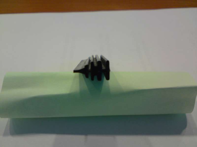

Aerotwiny- dáš tam aj obyčajné gumičky,ale sú o niečo vyššie/o jednu drážku/. Ja som kúpil za 3,50€ 2 ks. gumičiek do flat stieračov, dlžka 710 mm /viď foto/. Pri demontáži a montáži si dajte pozor, pri spodnej koncovke je taký malý háčik na zaistenie gumičky/asi 1 cm od konca stierača/starú gumičku musíte odrhnúť a ak chcete nasadiť novú až po koniec musíte ten háčik skrutkovačom prihnúť do roviny stierača.

Jj přesně i když budu měnit gumky 2x do roka (práce na 5min)
Tak ušetřim polovic než bych vyplázl za origo předraženej díl když se na ty ramínka podíváte tak zjistíte že výrobní cena bude asi tak 8,90kč
(A to nemluvim o tom že nebudu ještě půl roku dojíždět již špatně fungující, s tím že to neni ještě zas tak špatné že..)
Rozebrat to jde krásně (stačí malej šroubovák)
Pak odjistíte pojistnej zobáček(je jen na jedné straně) a vytáhnete gumku ven.
Tady pro srovnání - ta druhá guma je nějaká fa.COMPAS, co jsem koupil na zadní okno
!!!!!! za 30kč i s ramínkem!!!!!!!!!
Gumička je snadno zaměnitelná drží jen za jednu drážku.
edit: jen tak pro zajímavost, která si myslíte že je origo bosh ta vpravo nebo ta vlevo?

miloccc píše: Aerotwiny- dáš tam aj obyčajné gumičky,ale sú o niečo vyššie/o jednu drážku/. Ja som kúpil za 3,50€ 2 ks. gumičiek do flat stieračov, dlžka 710 mm /viď foto/. Pri demontáži a montáži si dajte pozor, pri spodnej koncovke je taký malý háčik na zaistenie gumičky/asi 1 cm od konca stierača/starú gumičku musíte odrhnúť a ak chcete nasadiť novú až po koniec musíte ten háčik skrutkovačom prihnúť do roviny stierača.
Já tohle taky nejprv zkoušel. Kromě opruzu s rozebíráním toho aerotwinu ty náhradní gumičky
měly jiný tvar - vyšší a měkčí. Nasadit to tam šlo, ale na tom okně to vypadalo divně asi jako
třínohý pes. Ono je to jakoby přimáčklo na plocho ke sklu a při stírání se to převalovalo ze
strany na stranu. Stíralo to, ale nic extra, pak jsem koupil nové aerotwiny a ty jdou skvěle.
Chtělo by to ten správný tvar gumiček do aerotwinu, ale to se asi neprodává..

predava, ja som kupil u forstingera nahradne gumicky pre aerotwin. Mali aj normalne, ale predavac mi tvrdil, ze normalne tam nepojdu.
