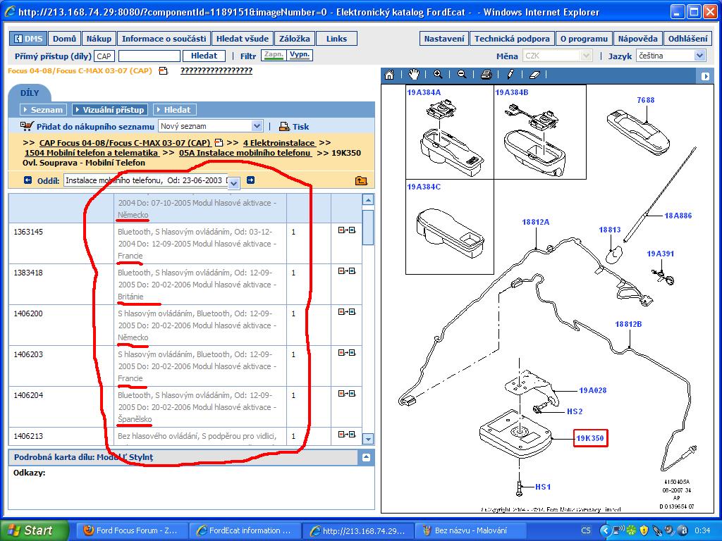

Příspěvek od foki » 06.09.2009 00:37
gajduso píše:ak niekto vie nech da vediet kde by som nasiel tie moduly , btw da sa na VC zmenit jazyk?
ne , je dany modul pro danou zemi
