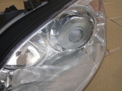

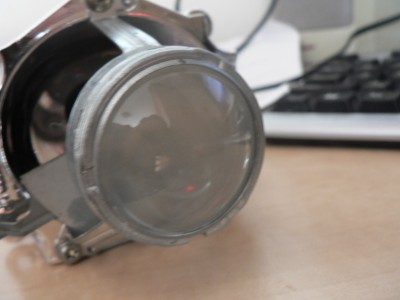

- Boban
- Příspěvky: 8641
- Bydliště: Havl. Brod (CZ)
Re: Xenony - nivelace MONDEO

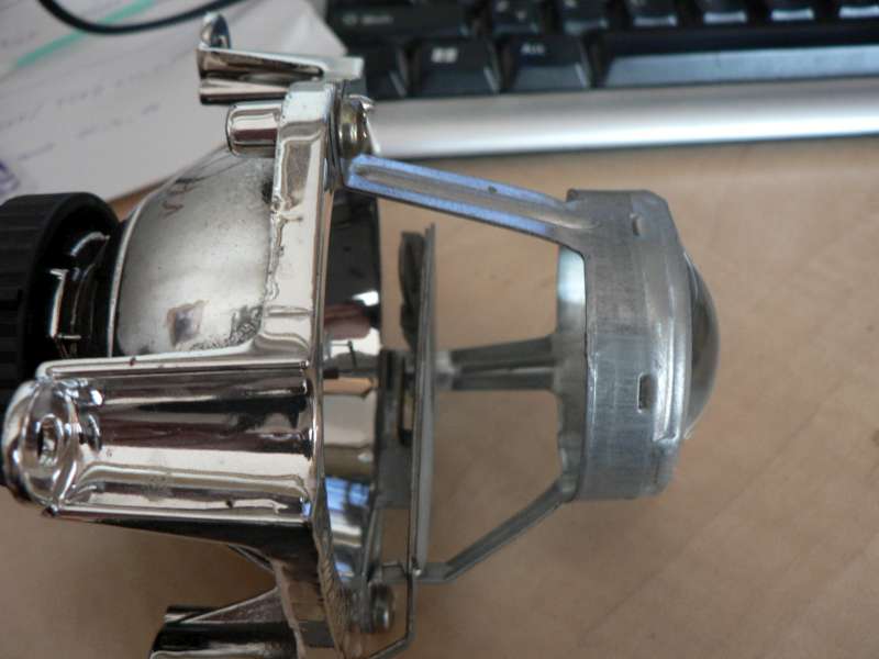

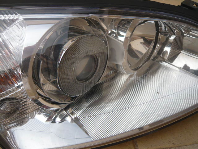

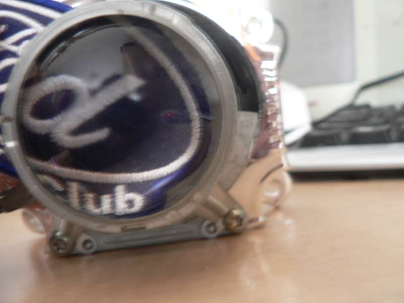

tady sem se pokusil nafotit pár pohledů na čočku která je 100% čistá a prostě konstrukčně působí stále jako matná

m.a.x.i.m.u.s
- Příspěvky: 1764
Takže to vypadá na problém konstrukce čočky a bělejší barvu světla lze docílit jen více K

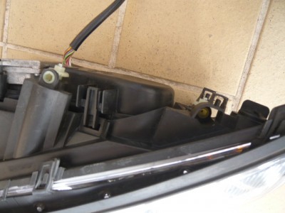

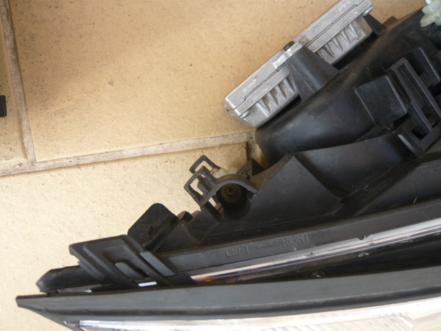

A tenhle bazmek s tou čočokou sundám,když vyšroubuju ty 4 šroubky?A pak tu čočku z toho nevyndavám a jen očistim?Čim?

m.a.x.i.m.u.s
- Příspěvky: 1764
Co jsem měnil výbojky tak jsem nad tím vyšroubováním hodně uvažoval, ale přišlo mi tam málo místa tak možnost takového rozebrání bude asi jen při rozlepených světlech.

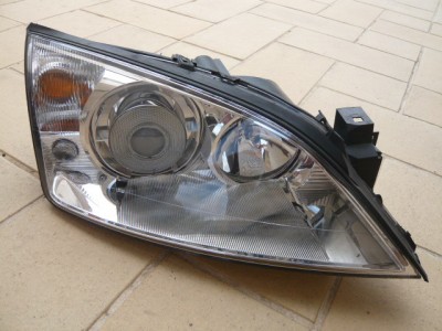

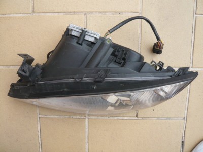

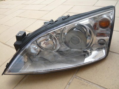

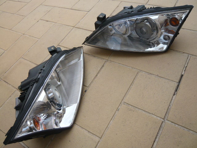

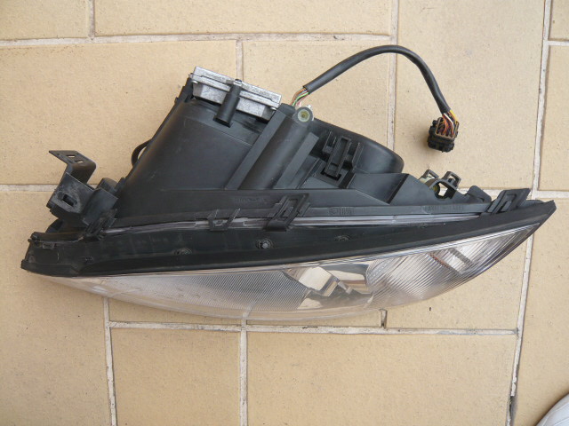

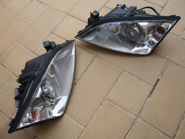

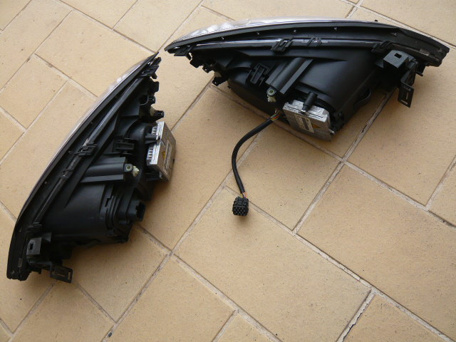

Co jim říkáte?
Kód: Vybrat vše
jsou v super stavu nikde napoškozené ani nemají ulámané a následně lepené držáky - 100% , z auta z r.v. 5/2005, čočky jsou také nevysvícené.
Jinak jsou kompletní včetně výbojek.- Boban
- Příspěvky: 8641
říkám, že to sou xenonový světla
už sou tvoje nebo máš možnost, cena atd, co chceš slyšet

Tak to nejsou litaky?
jsou na prodej,cenovku ma tusim 8500kc.spis mi slo o to,jestli si na nich majitele xenu neceho nevsimnou,proc je tohle tamhle,tohle chybi atd.ja xeny nikdy nevidel...

Není na tom nic k vidění
Už je kup ať ti zase neutečou
Jinak dnes jsem měl možnost porovnat xenony na Mondeu 2004 a svítilo mu to naprosto stejně s nádechem do žluta jako mě. Takže to bude výrobní "vada"...
