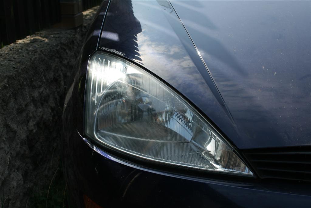

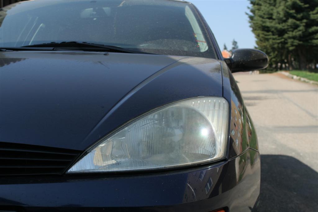

Tak jsem na světla mrknul taky. Udělal jsem to ale trochu jinak. Táta vytáhnul nějakou pastu (viz obrázek), kterou to šlo pěkně. Pak jsem vytáhul i tempo a taky to pomohlo. Ve většině částí jsem nepoužil šmirgl, ale v místech, kde byli "žlutý mapy", tak jsem to pošmrdlal a následně rozleštil tempem nebo tou pastou. Zkoušel jsem a testoval a tempo asi teda vyhrálo. Nakonec jsem to pro jistotu přeleštil McBritem
Jednou jsem si to koupil, tak jsem to chtěl zkusit. Přecijen jsem si nadělal do světla mikrorýhy, který by se mohli zaplnit prachem. Asi to neni nejlepší nápad, ale myslim si, že něco, co leští tak, že zanese mikrospáry, by mohlo být dobrym nápadem. Uvidíme, jak budou vypadat po roce provozu.

pisal som to sice do ineho threadu,... ale leštil som škrabance na okuliaroch pastou Displex
je to síce malá tuba určená povodne na sklícka mobilov ale funguje to aj na iné lesklé plasty... čím silnejšie sa tlačí tým viac to zahladzuje škrabacne a matné miesta a po vytvrdnutí polymeru je to ako zrkadlo... 100% doporučujem... aj ked jedna tuba možno na jedno svetlo (možno aj obe) cena cca 5 €
ak by bol na svetle velky bordel tak namokro 2000kou smriglom a je to potom prelestit...

Mokrym smirkem jsem to šmudlal dokud mi přišlo, že tam byli nerovnosti a bylo to cítit, že to něco bere. Pak tim tempem nebo pastou tak dlouho, dokud nezmizej stopy po smirku. Obě světla jsem rukama dělal cca 3 hodiny.roman.svatos píše:Zdravím Vás. Můžu se jen zeptat, jak moc se to tím smirkem bere a jak dlouho se musí ta pasta rozmazávat? Buďto jsem to moc sedřel, nebo jsem to málo rozpatlal

tempo nieeeeeeeeeeeeeeee jedine na velmi hrubé odstránenie naozaj brutálnych škrabancov alebo silného zažltnutia... a ked už tempo tak v žiadnom prípade sa nesmie tlačiť jedine cez molitan aj to dobre hrubý... ako náhle pritlačíte sú tam škrabance... (aj ked na prvý pohlad nemusia byť vidieť...) cca 1000 otáčok a mokrý molitanový kotúč (ten musí byť vždy... teda nie tak aby z neho tieklo ale vlhký...)
ale ako som tu už niekde spomínal aj ten jemný biely sajrajt v Korytnačke môže poslúžiť ako super leštidlo... (aj na plastové svetlá aj na lak) cca 2000 otáčok (pri 125 mm kotúči)
flaky od tempa... pri pohlade kolmom nie je nič vidieť jedna lesklá plocha, ale pri umytom aute a pohlade z boku jasne vidieť šmuhy od škrabancov tempa...
po preleštení na vrtačke mokrý molitanový kotúč s troškou Korytnačky (len pozor na plastové a gumové časti treba oblepiť ako pri voskovaní aby sa nezaprasili od toho bieleho sajrajtu)
je to super, ale aj tak pri velmi blízkom pohlade je stále vidieť zopár silnýh rýh od Tempa...
a takisto som leštil korytnačkou aj zadné svetlomety a sú ako "zrkadlo"... a máte to aj nateflonovane
aspon teda na 1 či 2 mesiace
(hore škrabance dole preleštené 1 x najemno predsa len strach nedovolil ale nabuduce sa do toho "opriem" a je dobre tie svetlá demontovať...)
