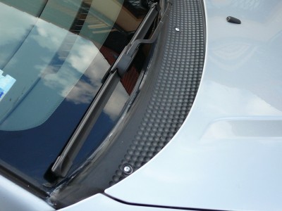

Mno chlapi, tak jsem se mezi vás zařadil už i já. Včera jsem zjistil, že po těch přeháňkách co ted byly mi teče do auta jak zepředu, tka zezadu. ve předu jsem měl u spolujezdce totalně mokrý koberec, to jsem zvědav, jak dlouho se to bude sušit. nejspíš mi tam teklo přes torpédo, které odstávalo,tak jsem ho přišrouboval v místě kde má držet těmi plastovými držáky a obsilikonoval .Uvidíme, jak se to bude dále odvíjet, zda poteče nebo ne, jinak bych musel asi koupit torpédo nové.

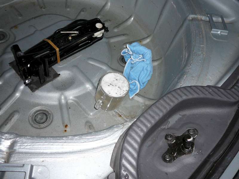

CO mě ale překvapilo nemile,byla voda v rezervě a bylo ji tam opravdu dost. celkově asi 1,5litru a nemohu přijít na to odkud se tam bere. když jsem otevřel kufr, tak jsem měl vodu v tom plastovém žlábku u zámku dveří. Až pojedu na chalupu, tak budu muset asi vlézt do kufru a nechat někoho stříkat na dveře a pozorovat kudy se tam voda tlačí.
stalo se někomu, že by tam měl také tolik vody?

1/koukni, jestli pod tím torpedem nemáš udtrženou "kapsu", která svádí vodu proteklou mezi sklem a torpedem MIMO filtr!! Já v té kapse i zvětšil odtokový otvor + jeden další vyvrtal.
2/zkontroluj, zda Ti plastový kaslík na filtr těsní ke kastli (je tam sice rantl), ale!
3/ kufr nevím - já měl vodu ve dveřích jen když se mi zlomila hadička ostřiko zadního skla
Na torpédu mám vruty do sádrokartonu - jsou černé a téměř nejsou vidět

Bouma, pokud chces vysouseni urychlit, tak pouzij vysavac, ktery muze vysavat vodu. Ja jsem jednou pouzil i ten, co byva u benzinek. Mi torpedo odstava uz 4 roky a voda mi dovnitr netece. Musis mit vporadku obtekaci kanalek nad pylovym filtrem, jak pise Stenly.

vodu u rezervy jseme řešili na vlákně- "voda pri rezerve" a nebo na "zatékání vody", nevim jak se sem vkládaj přímé odkazy, ale snad to pomůže i takhle, hodně štěstí
