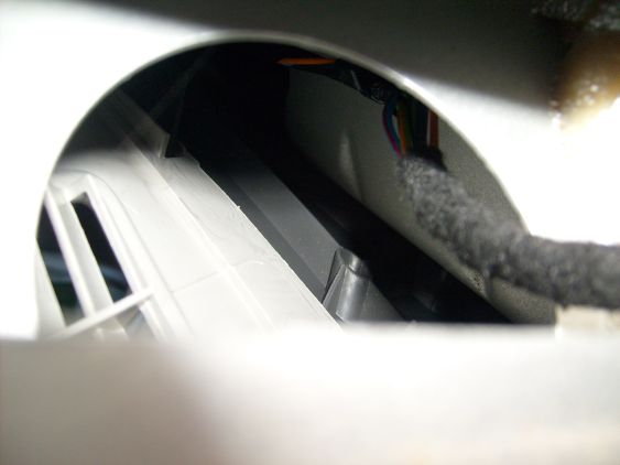

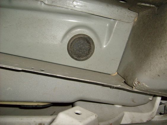

Kabel na snimac (antenu) by nemal byt problem umiestnit. Ta priechodka z vnutra vyzera takto:
A zvonku (zospodu) takto:
Zo spodu je priechodka dost spinava, takze je to potrebne urobit tak, aby do vnutra neprenikala voda, ci necistota.

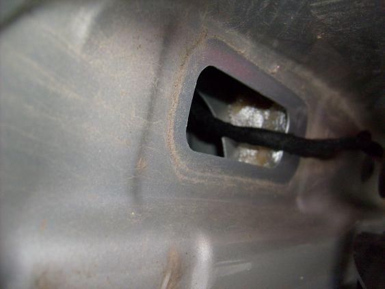

Viest kabel na napajanie - na tie ziarovky je asi trocha tazsie. Z tej schranky je pohlad smerom na ziarovky takyto:
Pohlad na otvor ku ziarovkam:
a do vnutra, tej diery :roll:
No dufam, ze tie droty tam nejako pretlacim. A napojenie na povodne droty na ziarovky budem robit pajkovanim.
