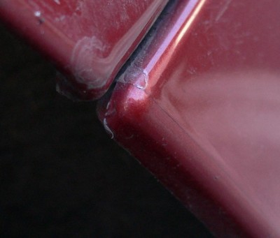

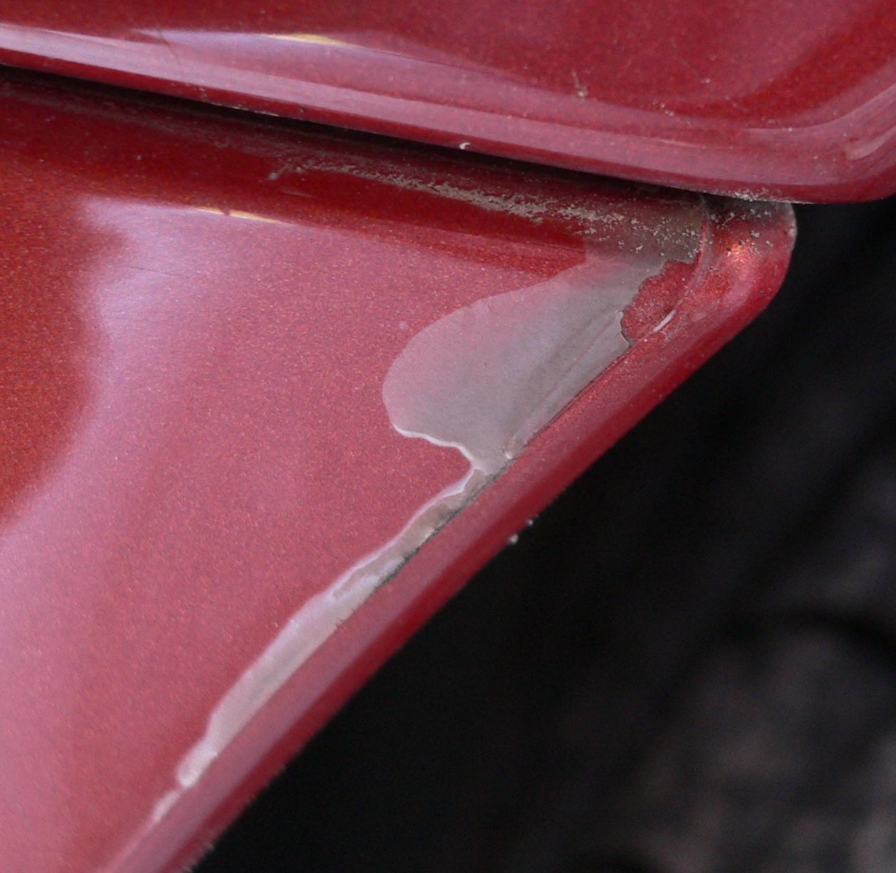

Dnes som opravoval male odreninky od kamienkov korektorom laku a pritom som podrobil lak celkovej kontrole (ake pateticke :lol: )
Zistil som 2 nemile skutocnosti - dolny zadny roh otvoru pre zadne dvere je takmer "opieskovany", ale to je pochopitelne, lebo vycnieva z profilu karoserie - kvoli rozsireniu - lemu zadneho blatnika.
Nemila je aj VYROBNA CHYBA NARAZNIKOV - inak sa to nazvat neda, sorry :oops: - predneho aj zadneho na Fofo II FL, na rohoch su stopy po lisovacej forme (tzv. otřepy) a na nich lak komplet zlieza, keďže na ostrej hrane sa lahko zoderie az pod farbu, na holy plast.
Postup "zliezania" je o to rychlejsi, že vrchny transparentny lak ma mizernu prilnavost k podkladnemu farebnemu laku (metalize) - minimalne v pripade naraznikov a ked sa to začne, odlupuje sa vo velkych kusoch :?
Zdokumentovany pripad je fofo ani nie rok staré (13.6.2008), (pozrite si vsetky obrazky - je ich vela, blbo sa to fotilo :oops: ) najlepsie obrázky sú tu:

hm, tak to je fakt fušerina :evil: Mojej kamoške sa deje to isté, myslel som, že to je len u áut s uni lakom. Ako vidím, tak metalíza je na tom rovnako, smutné. 8O

kurna no ja som si nič také nevšimol ale zajtra auto riadne čeknem.. dúfam že toto ma zdaleko obíde :!: 8O ale ten zadok ti musel niekto škrabnuť alebo aj to je od výroby?? aký korektor laku máš kúpený?

No som zvedavy ci to bude mat aj niekto iny s FL
jasne ten zadok to je odrenina normalna, korekcnu sadu mam z fordu, su to 2 male flasticky so štetčekom, farba + transparentny sajrajt.
Existuje aj sprej.

Opravene v ramci zaruky, rozsireny problem hlavne u Tango red a vraj aj tmavo modrej metly

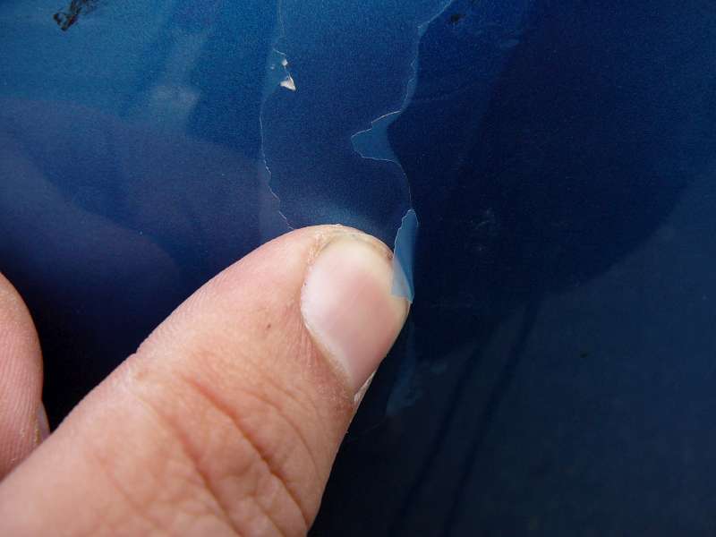

Mno, já mám podobný problém, ale jsem si takřka jistý, že tohle mi nevyreklamujou.... poněvadž je už znám u Homolky v Ústí.... Přikládám foto.
Ví někdo co s tím? :(

Bowie: Nemusíš to reklamovat jen tam, kde jsi auto koupil, ale kdekoliv u Fordu!! Nic tě nenutí jezdit tam, kde víš, že na tebe kašlou. V záruce ti to musí opravit, zkus třeba Auto Urban v Mostě nebo případně Mlčáka.
Já kupoval nové auto na Slovensku a asi po třech měsících jsem dostal dopis, že se mám dostavit do servisu na kontrolu možného vadného dílu (servohadice). Zajel jsem do Mostu (Mlčák) a díl zdarma bez řečí zkontrolovali, výměna nebyla nutná, protože jsem hadici neměl z vadné série. Letos koncem května jsem byl na 1. servisní prohlídce u Auto Urban a také bez jakýchkoliv připomínek. Naopak cena i přístup byly úplně super.

Pro majitele prodloužené záruky: Prodloužená záruka se na lak NEvztahuje.... nevztahuje se skoro na nic alespoň podle šéfa servisu u Hornáta v Plzni....
