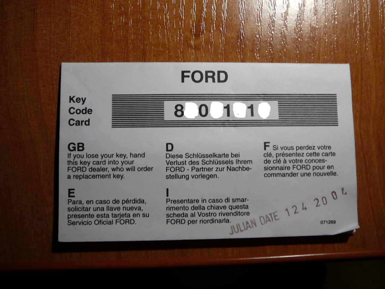

Já se taky hlásím, peníze dopředu nejsou problém, když to bude levnější budu jenom rád. Bohužel anglicky neumím, účet na ebay nemám a PayPal je pro mě španělskou vesnicí. Trošku mám obavu z vybroušení klíče. Kód k výrobě klíčů mám, ale nezačíná T a je osmimístný, tak nevím??
