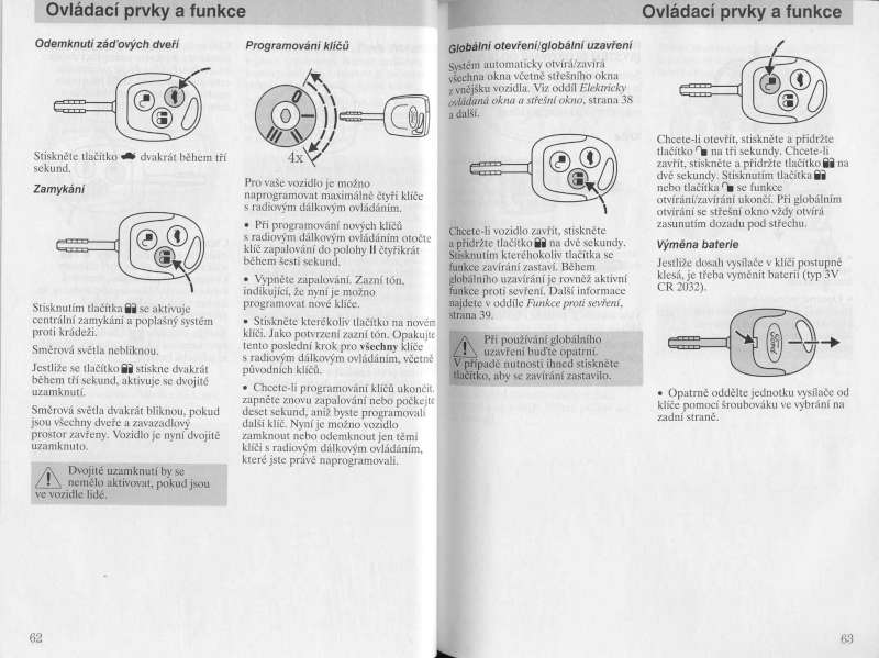

iggyrock: A sorry, už jsem na ten první píspěvek zapomněl... A jak se teda programuje ten nový dálkáč? To mě zajímá... Je to složitý?

no jo, ale tohle je programování dálky na centrál, to je bez problému, ale nějak se musí ještě nakódovat imobilizér. Ale taky se to doma prý dá a postup by měl být podobný jako to programování dálky, tím myslím mačkání, točení a tak

Jo, je to hodně podobný. Na DO potřebuješ pouze 1 klíč + ten nový, kdežto na imobilizér potřebuješ 2 klíče + ten nový. V manuálu to je popsáno - práce asi 5 minut
