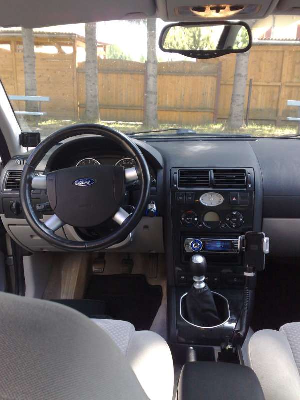

Měnil jsem dnes žárovičky pod budíkama (nesvítily obě pod displejema, tak jsem při té příležitosti "cvaknul" aktuální stav. /(je to jen z mobilu, tak podle toho dpovídá kvalita)

Wizzy,pěkně vymyšlený....Co je ten bazměk nalevo na A sloupku?

Display od HF (ck15w) Když si to zvětšíš, je tam vidět signál, baterka a síť. Ještě tam jde vidět ovládání, napravo od volantu, nad mřížkou od čidla pro klimu.
Jinak mikrofon jsemnatáhl do té mřížky u stropní lampičky, výstup jsem přes redukci zapojil na repráky autorádia a vlastní jednotka hf je nalepená za kastlíkem na řídící jednotce auta.

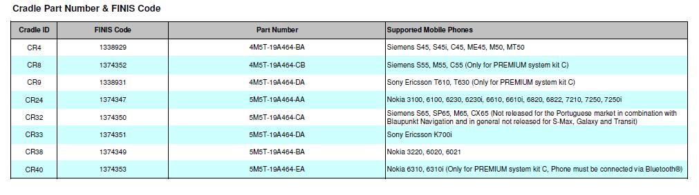

ACE tu máš zoznam držiakov aj s telefonmi ktore tam pasuju a aj fordí kód pre prípad objednávky :
ty by si potreboval typ CR-33 , skús s niekym vymenit za ten tvoj
lebo cena je 3284.00 Kč bez DPH
ja mám typ CR-32 a tiez som chcel to čo ty, ale koli cene som sa na to vyprdol a kupil si za 15€ Siemens S 65 ktorý tam pasuje

A tu je celá tabulka kompatibility Densa s telefonmi (BT aj HF) ( posledný update z roku 2006)
