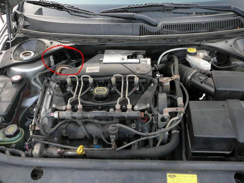

U mondea se nechází pod sklem před spolujezdcem.Přístup je k němu slušný,ale já sám neměním.Vše mechanici....
Fotku jsem si půjčil od pavla 3.0.9.V kroužku je palivák...
