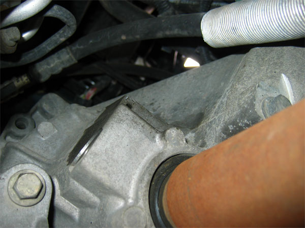

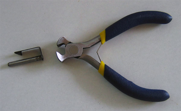

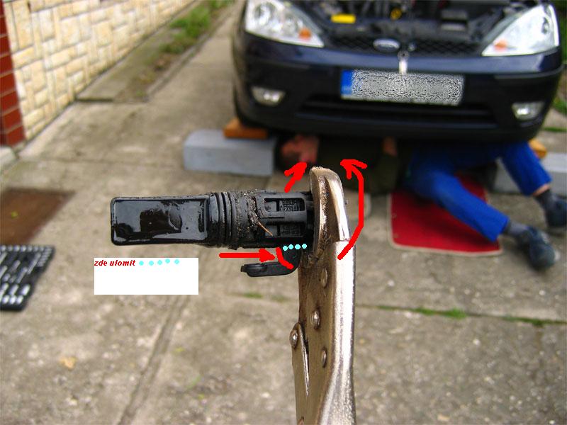

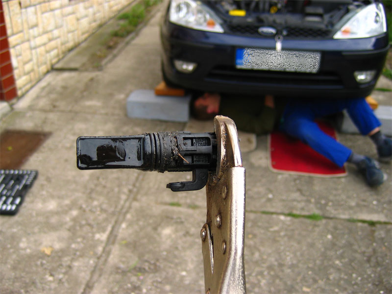

Také jsem před pár dny měnil senzor rychlosti,protože čím dál častěji padala ručička ukazatele na nulu a vypadávalo počítadlo kilometrů.Výměna trvala se vším všudy 20 min v domácích podmínkách i se zkušební jízdou.Po přečtení zdejších zkušeností s výměnou to bylo až podezřele snadné.Tři dny předem jsem obstříkl senzor a zajišťovací kolík uvolňovačem závitů.Na kolík jsem šel s malýma cvakačkama a vytočil ho bez poškození.Senzor jsem vzal do kleští (takové ty kleště kde si zaaretujete stisk)a vyvyklal jsem ho ven.Moc místa tam není,ale vše jde udělat z pod auta,pokud si ho trochu přizvednete.Nám stačily dva bloky a malé fošínky.Šlo to poměrně snadno.Klíčové bylo zřejmě si dopředu obstříknout senzor uvolňovačem.Čest práci :)
Po vytažení čidla
Po vytažení čidla

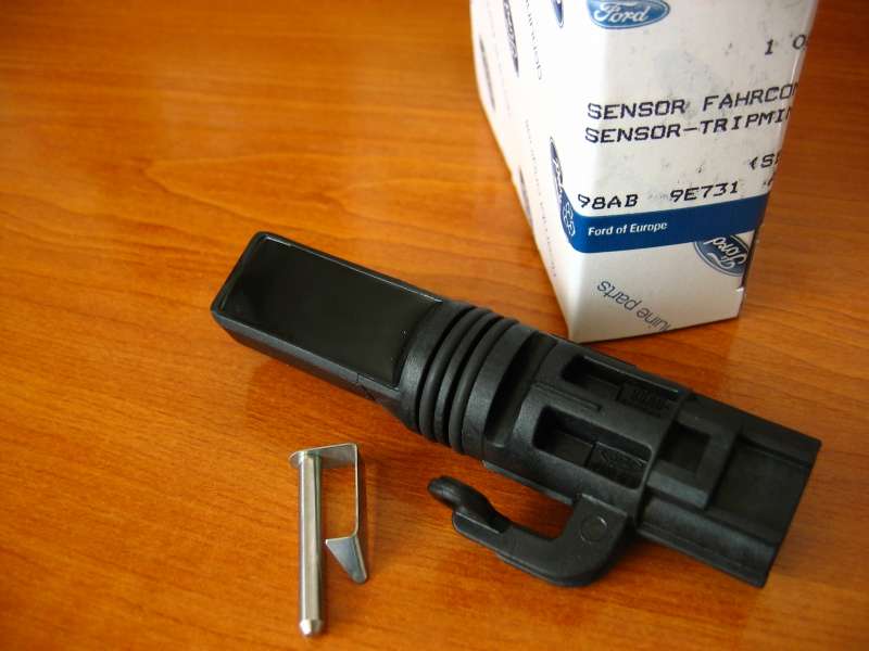

Senzor rychlosti a pojistka senzoru,u Fordu za 1204kč

jrg3 píše:Také jsem před pár dny měnil senzor rychlosti,protože čím dál častěji padala ručička ukazatele na nulu a vypadávalo počítadlo kilometrů.Výměna trvala se vším všudy 20 min v domácích podmínkách i se zkušební jízdou.Po přečtení zdejších zkušeností s výměnou to bylo až podezřele snadné.Tři dny předem jsem obstříkl senzor a zajišťovací kolík uvolňovačem závitů.Na kolík jsem šel s malýma cvakačkama a vytočil ho bez poškození.Senzor jsem vzal do kleští (takové ty kleště kde si zaaretujete stisk)a vyvyklal jsem ho ven.Moc místa tam není,ale vše jde udělat z pod auta,pokud si ho trochu přizvednete.Nám stačily dva bloky a malé fošínky.Šlo to poměrně snadno.Klíčové bylo zřejmě si dopředu obstříknout senzor uvolňovačem.Čest práci :)
hezky nafocene , akorat kdyz budes mit 98-99 tak ten kolik nevyndas ani párem volů .
