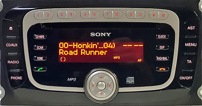

Radii do Fordu jsou desítky, ale do tvého, tvarem nic moc, ty máš model, co by prakticky měl umět vše, krom NAVI, BT, USB.

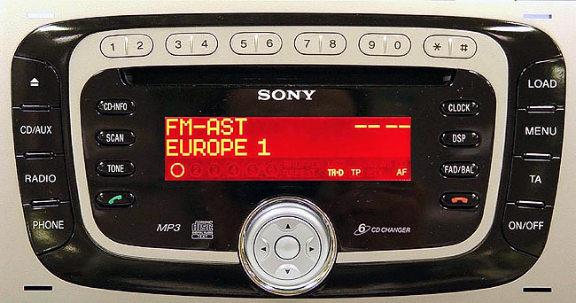

Ještě ten sám model co máš ty, ale ten má v sobě už i CD měnič na 6 ks CD. Ten tvůj model zřejmě bude podporovat externí CD měnič a do toho konektoru by se dal připojit interface, který by uměl USB, BT, AUX atd., ale to bych musel vidět ze zadu jaké tam jsou konektory a kolik pinů má ten konektor na CD měnič.

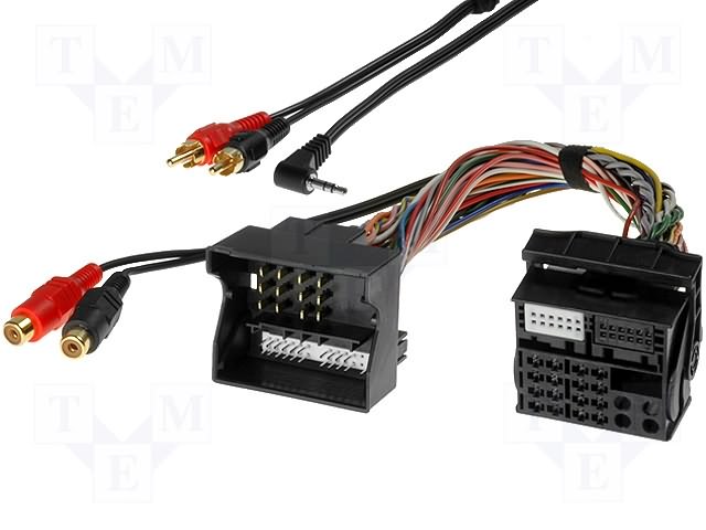

Tak jsem zatím pro tebe našel tohle:zirafak píše:Takze zase pre mna nic
CTVFOX002 Interface AUX-IN Ford 2003->
