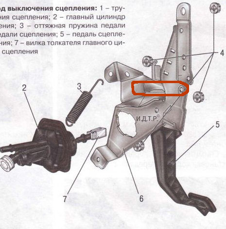

Mne tiez vrzgal spojkovy pedal len ked sa auto z vnutra zohrialo (stanie na slnku a podobne). Riadne som to prestriekal WD40 v mieste koliku okolo ktoreho sa otaca pedal a je klud.
kolik, ktory drzi pedal je v cervenom

pekny obrazek, hodim na to taky oko...diky loomy :)
