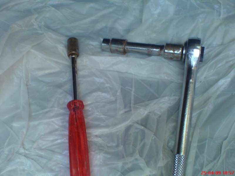

Tak sem po výměně málem sem to vzdal ,ale vyhráb sem v garáži golu, říkám ji DĚTSKÁ a stou sem teprve ten pedál sundal .Tim ohebnym to nešlo ,protože nedošáhl skrz šroub na matku t,ady tim uplně krásně až na ten přístup ten filtr tam byl 20000km

Som na tom rovnako, dnes doobeda som to vymenil aj ten sprej som tam nastriekal. Mne to s tým ohybnym bazmekom išlo, ale nadával som jak prasa. Je to naozaj lahôdka

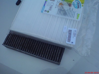

Není ten vyndanej s uhlíkem a ten novej bez?tomason píše:Tak sem po výměně málem sem to vzdal ...
