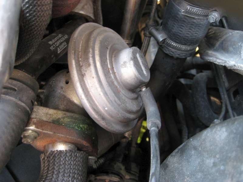

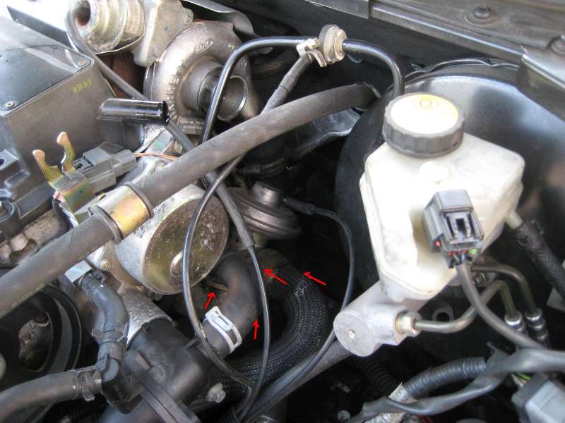

Edit. doplněné fota + instrukce zaslepení ruznych typu EGR Mondea MK3 TDCi Brehowicz
Pokud by někdo zjistil že má ještě jiný typ EGR poprosím o zaslání fota a přehled doplním Brehowicz
Poznámka: Tento EGR lze zaslepit uplně pro chybějící čidlo prutoku spalin.Má jen přívod podtlaku pro polohy otevřeno a zavřeno.Tento EGR ma ovládaní ventilu podlakovou membránou.
Poznámka: Tady je už třeba udělat otvor 1cm protože EGR obsahuje navíc čidlo koncové polhy klapky spalin a při plném zaslepení hlási jednotka chybový stav -tj. nulový prutok při otevřeném stavu.Také tento EGR ma ovládaní ventilu podtlakovou membránou.

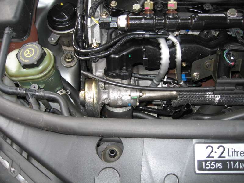

Poznámka: U tohoto EGR se bez rosvícení kontrolky motoru zatím nepodařilo zaslepení ani s otvory.Tento EGR má ovladani ventilu krokovým motorkem.<br /><br />Tak nakonec se podařilo obejít i tento typ EGR,jen je třeba vyndat klapku která reguluje prutok spalovacího vzduchu a pak jde uplně zaslepit přívod spalin do EGR,bez rozvícení kontrolky.<br />EGR Euro4 -nelze zaslepit.jpg

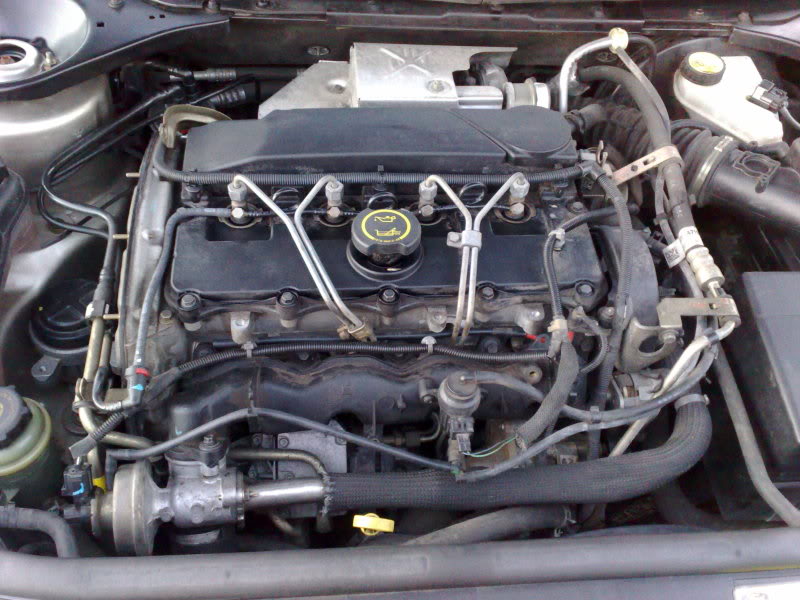

Tak Vás musím zklamat. Nedostal jsem to ven. Vy co mátě TDCI k tomu budete mít lepší přístup, já jsem se ke dvěma šroubům nedostal vůbec a dva ke kterým bych se dostal mi nešly ani povolit, takže jsem to vzdal. Dám alespoň fotku jak to tam u mě vypadá

To je škoda.Takže to drží na 4 šroubech?A co ty hadice a hadičky co k němu vedou?Ty jen odpojím?
Rumcajs1
Příspěvky: 5877
Bydliště: Jihlava
Re: EGR ventil - mondeo
Příspěvek od Rumcajs1 » 18.04.2009 22:08
Drží to na čtyřech šroubech, dva jsou krásně vidět na téhle fotce a ten samej spoj je ještě jakoby nalevo naproti tomu stříbrnýmu "talíři" a k tomu jsem se právě nemohl dostat. Pak už jen ta podtlaková hadička. Ucpal bych to asi pro jistotu všechno, ale hlavě asi jde o ten otvor co vede do motoru a o tu podtlakovou hadičku, aby to potom neházelo nějakou chybu, ale nevím, nerozumím tomu.
Mrkni na to, jak se k tomu dostaneš ty.
