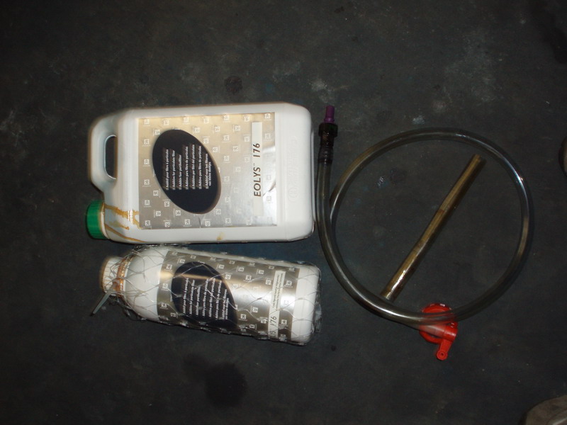

Zdravim,
pouzil jste nekdo ten eolys od peugot nebo citroen? Muzu to bez obav nalit do forda?:)
Diky
Zbynek

Re: Kde zohnať EOLYS - aditívum k DPF dieselu????
Náš Eolys má označenie EOLYS 176...nomano píše:Zdravim,
Diky
Zbynek
Ale ak aj iné číselné označenie - v Peugeote či Citroene (to teraz neviem, iba ako eventualita) nemal by tam byť asi zásadný rozdiel - ale pre tento motor u nich asi pôjde o ten istý Eolys - pobádaj na ich fórach ak si chceš byť istý. Už som čítal aj o iných čo kúpili u nich v servisoch...

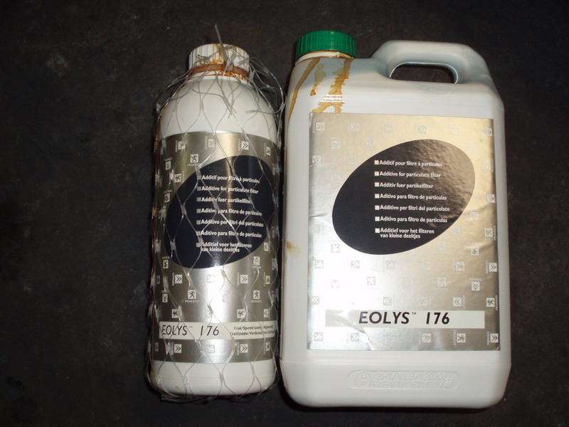

Ahoj, bez problémů to můžeš použit.Ptal jsem se prodejce a eolys je stejný, mění se jen obal.Kdyby někdo chtěl, mužu ho prodat.
Zdravim,
tak jsem to tam nalil. Resp. stejne viz obrazky vyse od "Petik*". Citroen, Eolys 176, 3L za 3500Kc .)
Nuloval jsem to pocitadlo podle navodu umisteneho tady nekde naforu. Mam drobnou pochybnost zda jsem ho vynuloval ... po splneni vsech otvirani/zavirani vycka nadrze - jsem dostal hlasku "engine systems fault" a rozsviti se "prava" chybova kontrolka. Je to spravne??
Diky
