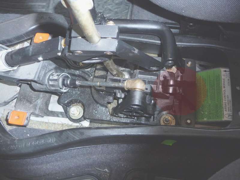

Zdravim, tak jsem procetl cele vlakno a myslel jsem, ze mam stejny problem. Otevrel jsem to a zjistil jsem, ze mam ulomeny kousek plastu s tim zarezem. Je ulomeny na tom plastu co drzi tri srouby. Problem je, ze ho nedokazu sundat, protoze mi tam vadi construct. Asi soudruzi s Constructu nepocitali, ze se ten plast bude vyndavat. Dokonce jsem si koupil pruzinku u Forda za 131 Kc v CB. Dal mi nejakou jinou, ze pry tam jina neni. :evil: Takze mam blbou pruzin a nejde mi vyndat ten plast, ktery potrebuji vymnenit. Takze jsem celkem nahranej. Mate nekdo nejaky napad co s tim? :cry:
to je to co mam ulomeny
