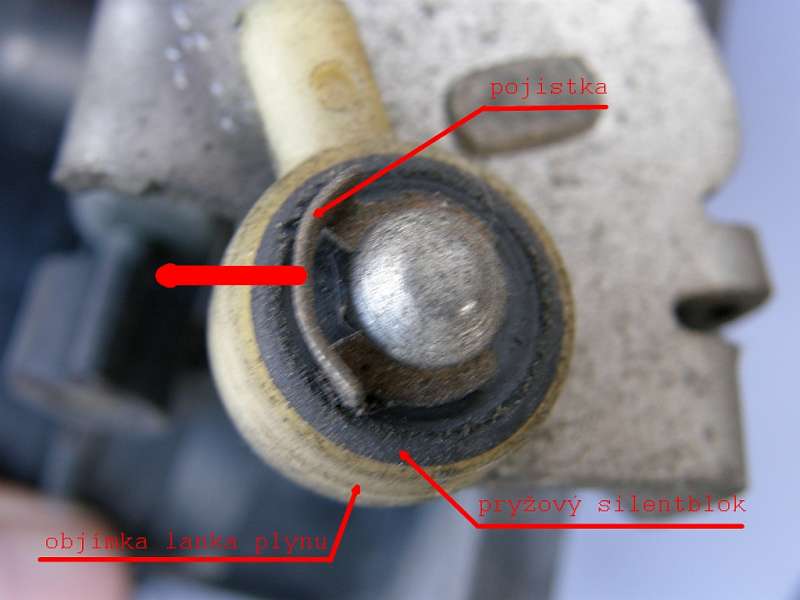

Vlastní klapka je přišroubovaná k sacímu potrubí čtyřmi šrouby (torx). Po odpojení konektoru snímače polohy klapky (zmáčknout a stáhnout) a demontování šroubů lze klapku sundat. Doporučuji vzniklý otvor ucpat nějakým hadrem, aby se nemohlo stát, že do sacího potrubí něco spadne. Klapka je ještě připojena k lanku plynového pedálu. Lanko jsem odpojil odšroubováním třech (torx) šroubů z plechového držáku bowdenu lanka. Tahem vytlačíme pojistku: Vlastní objímku lanka ještě musíme stáhnout z pryžového silentbloku (lze i rukou) a klapka je volná.
